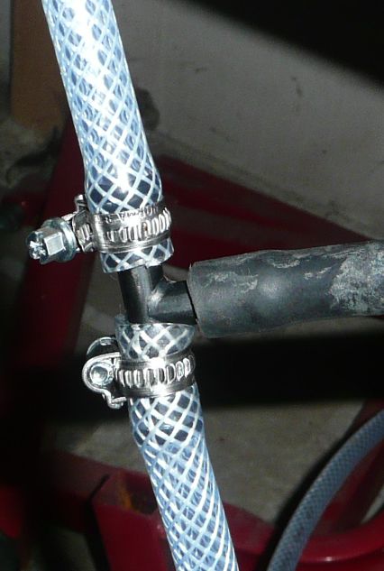

Also dachte ich mir ran an den Speck und her mit dem T-Stück in der Gasleitung ...
Wichtig: Man braucht einen Druckminderer/Regulator in der Formier-Leitung, weil einem sonst dort das ganze Gas raus strömt und in dem Zweig für die Gaslinse nicht mehr so viel über bleibt.

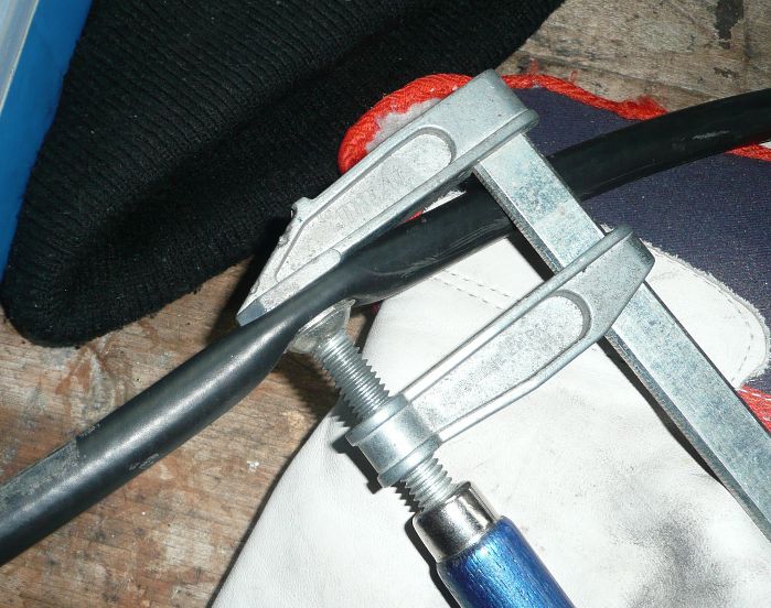

Dann das Ganze lose mit Klebeband befestigen (natürlich nicht ganz dicht, weil der Sauerstoff muss ja durch das Argon verdrängt werden)

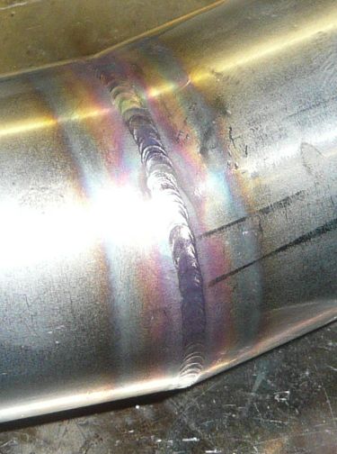

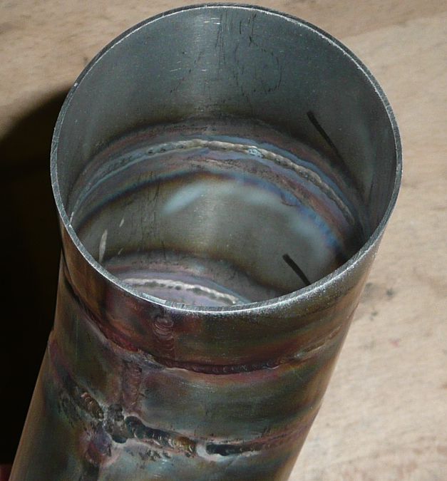

Fazit dieser Methode:
Es geht schneller als mit dem Klebeband, weil Anfertigen, Aufkleben, Abmachen und Säubern entfällt.
Die Naht wird sogar etwas schöner und die Wurzel sieht auch gut aus.
Definitiv die bessere Methode, hätte ich mal gleich so machen sollen

Hallo Martin,
sauber, sieht gut aus, noch ein bisschen Beizen oder Glasperlstrahlen und dann wäre es perfekt.
Muss natürlich nicht sein.
