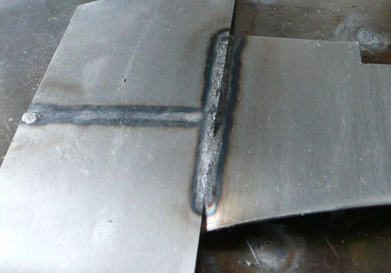

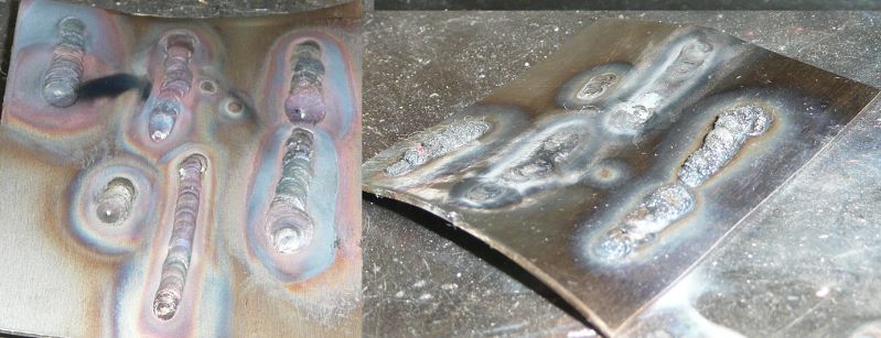

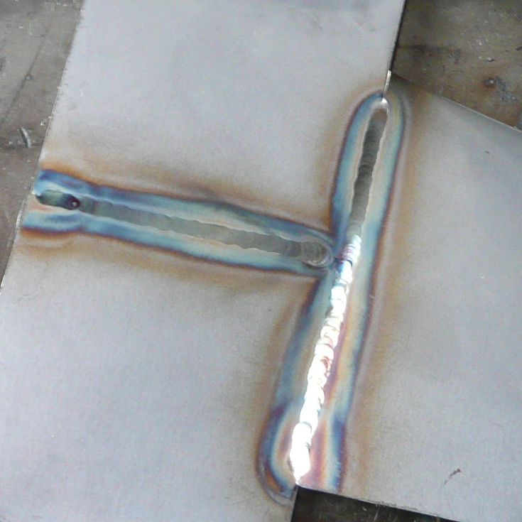

Anbei ein paar Bilder der Vorder- und Rückseiten.
Beim ersten Bild sind die Nähte außen unformiert mit Blumenkohl-Bildung. (= abschreckendes Beispiel)

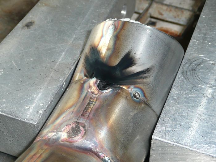

Kleiner Nachtrag aus aktuellem Anlass.
Beim Einsatz der Methode in der Praxis sind einige Leichen aus dem Keller gekrochen.
- Wenn der Spalt nicht so ganz eng ist, dann leckt verdampfter Kleber durch den selbigen. Besonders auf den ersten cm störend.
- Besagter Kleber-Dampf brennt, so dass beim Braten immer R/L die Flammen aus dem Werkstück lodern (gute Handschuhe nötig)
- Wenn man ein Loch fabriziert, dann wird's kriminell (siehe Bild)
Workaround:
Das Klebeband mit einem dünneren Streifen Alu in der Mitte "abschirmen".
Dieser Bereich liegt dann genau unter der Schweißnaht - Damit werden die o.g. Effekte deutlich besser.
