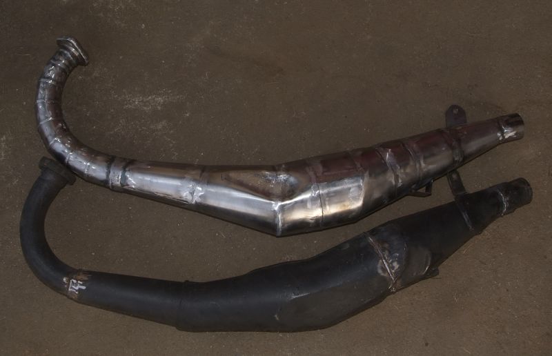

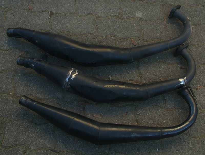

So nun 2Paar gekürzt.
Ist nat mit dem umgedrehten Rahmen viel leichter, an ner stehenden Mühle wirds schwieriger.
ESD liegen dann tiefer weil die Birne nach vorne gezogen wird.

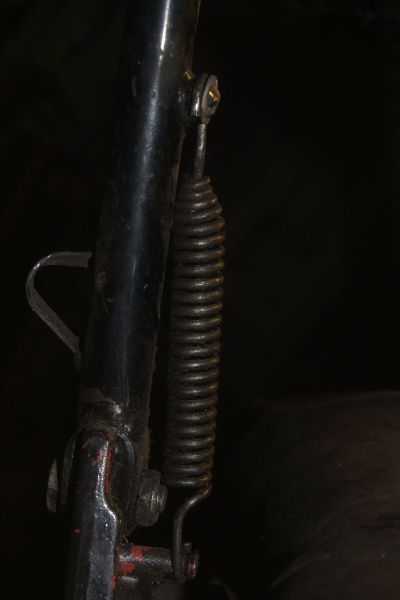

Zum Seitenständer: Die Feder so drehen dass das spitze Ende nach unten zeigt u den Pilzkopf wegschneiden u ein Scheiberl dranbraten. Damit gewinnt man fast 10mm u braucht nicht so viel einklopfen.

- Vergleich EVO 3 u kurze 1WT
- _DSF0015.JPG (49.25 KiB) 1137 mal betrachtet
- lange u kurze WT u Sebring, die Naht hinten hat nix mit der kürzung zu tun, da hab ich das Prallblech wieder rausgenomen

- Hier gekürzt
