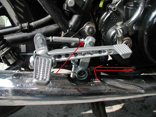

vielleicht helfen euch die Bilder weiter.
Raask Grundplatten habe ich noch für die 2R8 / RD 400 meine ich, muß aber erst nach sehen.
Hier der Link zu allen Bildern:
http://www.arcor.de/palb/album_popup.js ... s=0&stop=0
und hier ein Bild :
Gruß BoxerMarkus
Blackpainter
Da s letzt5e Bild der 400er zeigt es.
Beitrag von Blackpainter »
ja das letzte Bild der 400er zeigt es. Der Anschlag fehlt.
Gruß Reiner

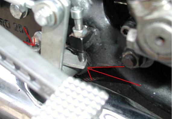

Keine Arretierung möglich. Alles bewegt sich nur nicht in die richtige Richtung.
111 P8300037.JPG (53.49 KiB) 793 mal betrachtet
Selbstgemachter Anschlag nach Siggi`s Vorschlag.
11 P.JPG (27.89 KiB) 793 mal betrachtet

Den Anschlag gibt es original nicht.
Zumindest kenne ich keine Originale Raask mit dem Anschlag so wie bei Markus.
Leider!
Aber das mit dem Anschlag als Alustück geht. Muss nur viel dicker seine.
Ich mein ich fahre ja so.
Wenn ich allerdings das obere Bild sehe überlege ich ob ich das in was hübsches ändere ;-)
Gruß Siggi

Den Anschlag hatte ich mir selbst angeschweißt.
Original war da wohl ein Blechanschlag, den hatte ich jedoch nicht gehabt, nur mal wo gesehen.
Gruß BoxerMarkus

Der komische Anschlag der mitgeliefert wird ist meiner Meinung nach völlig unbrauchbar.
Der wird mit unter die Fußraste geschraubt und soll am kleinen Umlenkhebel anschlagen.
Hält aber eigentlich nur 5 Minuten und ist besch... überhaupt einzustellen.
Gruß Siggi
