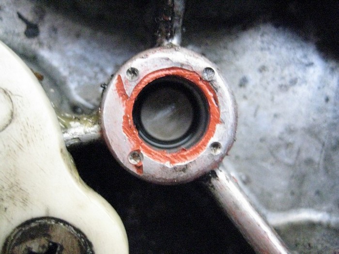

Hi Leute,
Ich hab' da noch ein weiteres Leck. Und zwar am Getriebe.
Hatte den Simmerring von der Schaltwelle schon getauscht. Dort ist es jetzt trocken.
War aber immer noch ganz klischtig nach einiger Zeit. Hab' daher einfach mal alles sauber gemacht und überall einzeln Papier hingesteckt um zu sehen wo es her kommt(stehend, ohne zu fahren).
Und siehe da, es kommt aus der kleinen Vertiefung (geschlossenes Loch) über der Schaltwelle (auf dem Foto das Loch das ein bischen rot umrandet ist).
Was ist das eigentlich für eine Öffnung und (traue mich schon fast nicht zu fragen) wie kann es ort undicht sein, was ist hinter dieser verschlossenen Öffnung?
Danke
Gruss
Mouser

Du siehst da die Welle der Schaltgabeln, und da fehlt der Blindstopfen wie links neben dem Leerlaufschalter. Wurde ja schon mal mit Körnerpunkten versucht zu sichern. Ist aber leider verlorengegangen.

Habe jede Menge Ideen, fragt sich nur, was du bereit bist zu tun?
Was du für Möglichkeiten hast...
Ich zb. habe diese Blindstopfen entfernt, Gewinde da rein geschnitten und schraubbare Blindstopfen da eingeschraubt. Zusätzlich Gewindedichtung da dran und ich kann dir versprechen, dass das 100 Jahre lang dicht bleibt!
Eine ander Möglichkeit wäre hier einen neuen Stopfen zu drehen mit 0,03mm Übermaß. Auf der "Dichtfläche" einen Freistich von ca 0,05mm umlaufend anbringen. Lagerbefestigung da dran, einpressen, warten,- fest und dicht!
Stopfen nicht zu lang machen, der darf die Führungsstange für die Schaltgabeln nicht berühren! Sonst bekommt er bei jedem Schaltvorgang leichte Schläge von dieser Stange, da sie ja axiales Spiel hat!

das gleiche hatte ich auch.Mach einen neuen Stopfen mit dirko rein und gut ist es.Die Körnerpunkte aber nicht einen kilometer danebensetzen.Ich hab die Körnerpunkte genau in die Kante zwischen gehäuse und Stopfen gesetzt.
ist dicht und hält.
Du kannst dir aber auch eine drehmaschine kaufen und wie Brummi vorgehen.... :lol:
Brummis variante ist besser ,oder sagen wir nobler.Dicht wird beides.

das ist ja interessant, noch so ne Stelle wo die Brühe raussabbert, also nicht nur an dem Simmerring an der Ausgangswelle, werde ich auch gleich ne Sicherung anbringen....
Gruß und allzeit "ölfreie" Fahrt !!! :wink:
Da brauchst Du nichts anbringen. Wenn es trocken ist lass es wie es ist. Den Stopfen verlierst Du nicht. Wenn Du die Büx voll hast reinige den Bereich und schmier das Dirko rüber, hält auch...
