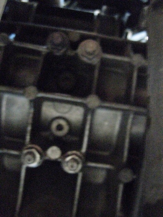

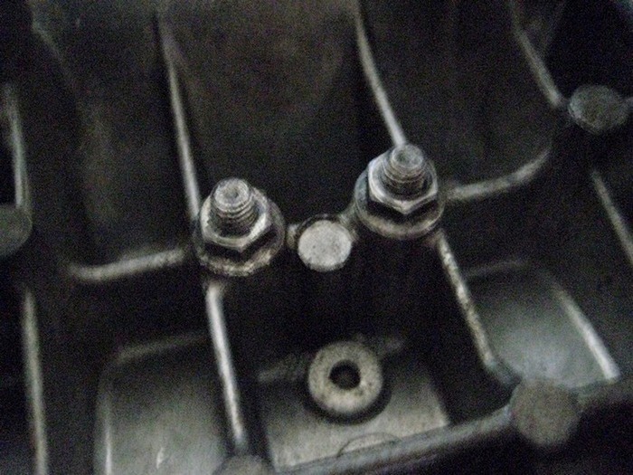

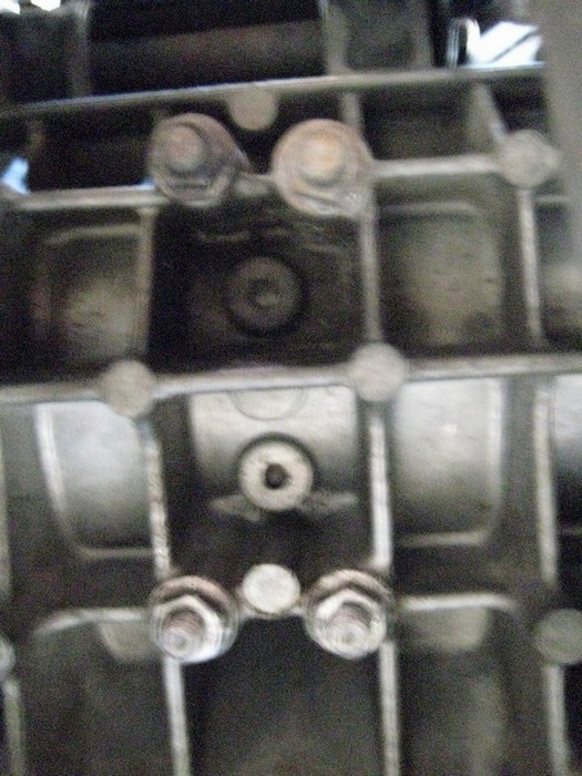

Hi Leute,
Ich hab' seit einiger Zeit ein Ölverlust an 2 Schrauben des Zylinderfusses (Unterseite des Motorblocks).
Ist feucht und ab und zu ein Tröpchen das da hängt, mehr eigentlich nicht.
Alle anderen sind aber staubtrocken. Ich glaube es sind die Nr 1 und 3 (sind ja nummeriert. Sind auf jeden Fall die beiden in der mitte hinten den beiden ersten in der Mitte.
Woran kann das liegen? Hab' sie nachgezogen, gingen ein ganz kleines Stück weiter aber nicht wirklich viel (1/10 U).
Danke
Gruss
Mouser
Danke
Gruss
Mouser

Hallo Mouser,
bei mir war mal ein Ölschlauch am Vergaser leicht undicht.Das Öl ist dann über die Öffnung zwischen den Zylinder runter gelaufen und ich hatte auch die Schrauben in Verdacht.Ich weiss jetzt aber nicht aus dem Kopf welche Schraube 1+3 sind,auf den Bildern sehe ich das nicht,und ob das Öl bei mir auf diese gelaufen ist.

Ich hatte nach dem Zusammenbau des Motors auch Öl an genau diesen beiden Schrauben. Definitiv frisches Getriebeöl.
Hab die 4 mittleren Muttern vom Kurbelgehäuse sanft nachgezogen und dann war gut. An die äußeren 4 kommt man ja nur ran, wenn man die Auspuffe abbaut.

An den Stehbolzen darf kein Öl austreten!
Motor zerlegen, ordentlich abdichten,- fertig und dicht!
Es sei denn, dein Gehäuse ist hin!
Aber das kannst du auch nur vernünftig prüfen, wenn du das Gehäuse geteilt hast.
Hier auch kein Beton nehmen!
