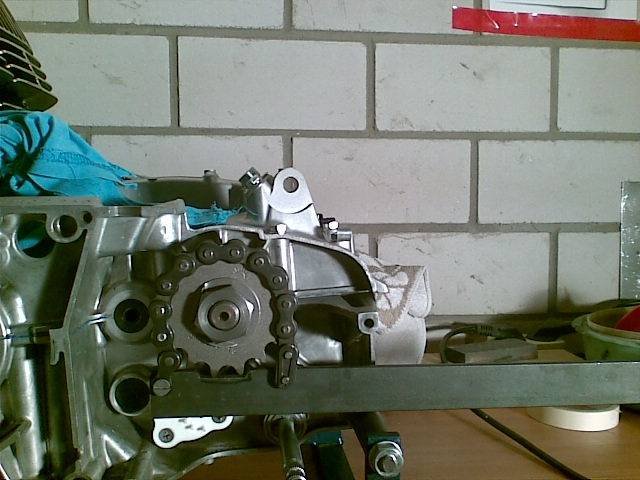

bin gerade dabei meinen Motor der Yam. DS7 zu überholen und wollte fragen, wie ich am besten die Mutter des Ritzels vom Sekundärantrieb anziehe? Laut Beschreibung, wenn Motor eingebaut mit blockierter Hinterradbremse, oder ist es besser wenn ich mir ein Haltewerkzeug in Form von einem langen Flacheisen wo ich ein Stück der alten Kette um das Ritzel lege und beide Enden der Kette am Flacheisen befestige, und dadurch das Ritzel blockiere?

erstmal danke für deine Rückmeldung. Habe leider keinen Schlagschrauber, habe mir kurzerhand eine Halterung wie oben beschrieben selbst hergestellt, hat auch wunderbar funktioniert.

Mach doch mal ein Foto von der Halterung.

hier ein Bild meines selbstangefertigten Halterung, hat seinen Zweck gut erfüllt ohne etwaige Teile zu beschädigen!
Gruß Tom
