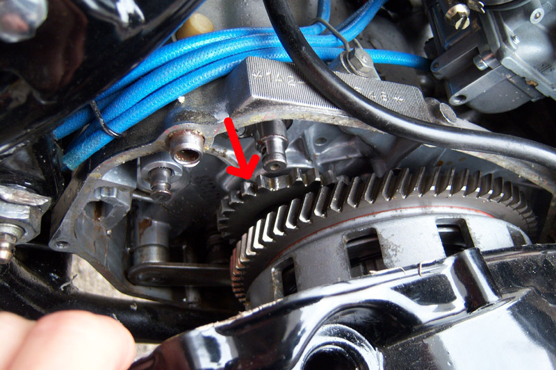

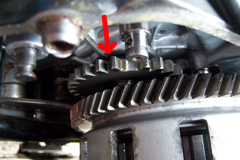

Hallo zusammen,
ich bin seit letztem Jahr Besitzer einer RD 250 F (2R8, BJ. 79) und habe beim Tausch der Kupplungsbeläge starken Zahnausfall am Kickerritzel, am Plastikritzel für die Drehzahlmesserwelle und eben an jenem Zahnrad schräg hinter dem Kupplungskorb entdeckt, welches ich nicht identifizieren kann. Handelt es sich hierbei um das Leerlaufzahnrad? (siehe Fotos hierzu) Woher kann ich solch ein Zahnrad noch beziehen (Teilenummer?), ist der Yamahahändler noch Ansprechpartner Nr.1 oder muss ich in der eletronischen Bucht auf Tauchstation gehen? Für die anderen Zahnräder habe ich in good old UK noch Ersatz finden können...
Danke vorab und Grüße.

Das ist das Zwischenrad für den Kickstarter. Da greift das Kickerritzel (bei der 2R8 auch schon Kunststoff?) ein. Wenn du mit Anschieben klarkommen würdest, könntest du das sogar ganz weglassen.
Mir fällt auf, dass dein Kupplungskorb kaum Rattermarken hat. Möglicherweise ist der mal getauscht worden, und die Verzahnung hat nicht gepasst. Oder da hat jemand einen Schraubenzieher reingesteckt, um den Kupplungskorb zu blockieren. Oder andere Formen roher Gewalt.
Was mir aber am meisten Sorgen machen würde: Wo ist der Schrott geblieben???
Eigentlich bleibt dir keine Alternative zur Komplettzerlegung. Alles ganz akribisch untersuchen, ob irgendwo Stücken oder Späne drin sind.
Hallo Rene,
danke für die Antwort und ja, das Kickerritzel von Kickstarterantrieb (aus Stahl) greift rechts in dieses markierte und links in das weiße Plastikzahnrad (für die Drehzahlwelle?) wenn ich mich recht erinnere. Habe alle fehlenden Zähne gefunden, Schrott wandert also nicht mehr im Innern umher. Spuren von Spänen gab es keine, nur halt die drei fehlenden Zähne (2 auf dem Kickstarterzahnrad und eines auf dem Zahnrad hinter der Kupplung) Gut, bleibt festzuhalten, dass es sich um das Kickstarterzwischenzahnrad handelt, richtig?
