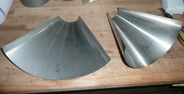

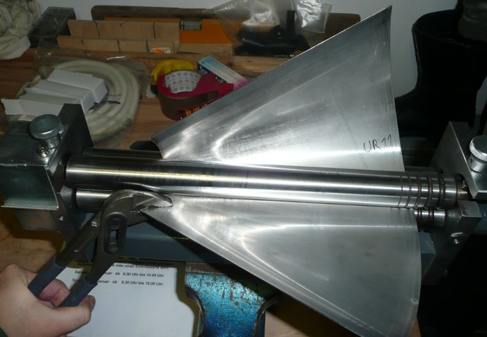

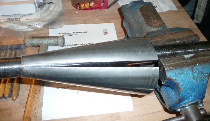

Hier nochmal ein paar Detail-Bilder ...
fraenki-dresden
Beiträge: 1233
Wohnort: Bad Dürkheim
Beitrag von fraenki-dresden »
Ja, so wie bei Konen_3 sieht mein Ergebnis auch aus. Den Rest muss ich über dem Rohr biegen.
