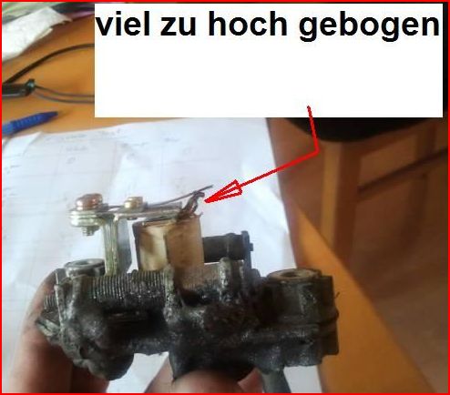

Rotorspüle hat einfach Durchgang bei ca. 3000RPM verloren. Zum Schluß war der Durchgang dauernd weg. Anscheinend bin ich selbst schuld... :oops: Seitdem ich das Motorrad habe (2 1/2 Jahren) hat der Regler immer eine hohe Spannung geliefert; aber ich dachte: "Lieber nicht damit fummeln"
Tja - und was habe ich davon? Der Regler Einstellarm war viel zu hoch gebogen und die zu hohe Spannung hat den Rotor wahrscheinlich durchgebrannt.
Glücklicherweise habe ich einen Ersatzrotor und Regler. Jetzt läuft alles wieder OK (erstmal). Ich habe trotzdem einen analogen Voltmeter neben meinem Tacho vorübergehend eingebaut.
