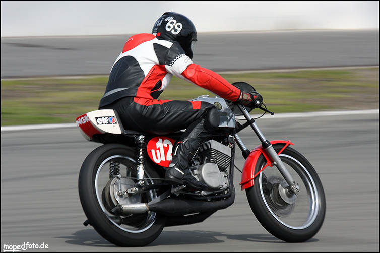

Hallo Kai,ich habe auch mal eine AC Replica gemacht.Mit Koni, TZ Alutank,TZ Auspuffnachbau,Serienräder,Scheibe vorn,Trommel hinten, TZ Höcker,Kontaktlos Zündung,und,und,und.Läuft heute in Österreich.Hatte viel Spaß beim schrauben und fahren damit.Wünsche ich dir auch.
