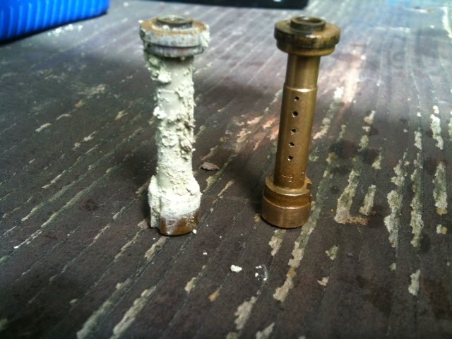

Zum Thema Düsenstock hab ich ein interessantes Photo für euch.
Den Stock meines rechten Vergasers. (Der rechte Zylinder lief übrigens bisher immer viel zu fett - Kerze richtig nass, viel Rauch aus dem Topf).
Viel Spass beim Anschschauen. Wenn der Repsatz verbaut ist, melde ich es wieder. Ach ja, die Sache mit dem Schwimmer justieren wäre natürlich für mich super interessant, bevor ich die Vergaser komplett zusammenbaue.
Bitte hier um Tipps, danke im Voraus und
LG an Alle, Fritz
- Schön, nicht? Die Saubere war nur halb so schlimm vor dem Putzen.
Kommen aber eh beide neu. - Nadeldüse.jpeg (63.34 KiB) 827 mal betrachtet

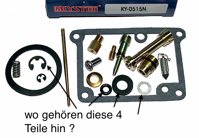

Repsatz jetzt da, aber...
... Leute ich fass es nicht.
Im Repsatz sind 4 Bauteile drinnen, die ich bei meinen Vergasern gar nicht drin gehabt habe.
Bitte guckt euch mal das Bild an.
Ich hab einstweilen keine Idee.
Alle anderen Teile konnte ich finden, erkennen und tauschen.
LG Fritz
LG Fritz
- Ein E-Ring, ein kleiner O-Ring, eine Dichtung ca, 10mm und eine 6mm Unterlegscheibe.
- KY0515N.jpg (77.39 KiB) 780 mal betrachtet
