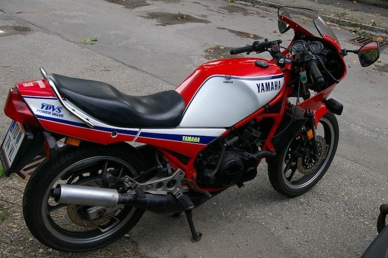

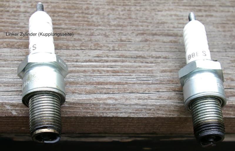

Bilder zur angesprochenen 31K
Jetzt hab ich es mal geschafft, ein paar Bilder zu knipsen.
Kerzenbild, die - sicher nicht originalen - Auspuffe und ein paar Gesamteindrücke.

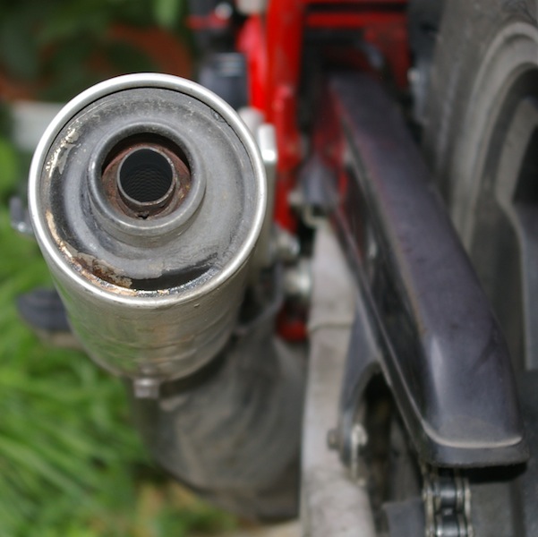

Bei der Kontrolle der Auspuffanlage ist mir folgendes aufgefallen:
Das Rahmenrohr ist im Auslassbereich des linken Krümmers ölverschmiert, man kann den Ölaustritt an der Krümmerschelle gut sehen.
Der Rechte hat das nicht, dafür wackelt der ganze Auspuff (gut 5 mm links/rechts) im Krümmerbereich. Die Muttern an den Bolze sind festgezogen, auch das Unterlegen von Beilagsscheiben hat fast keine Veränderung gebracht.
Anscheinend ist diese lose Verbindung so unangenehm, daß gar kein Öl austreten kann, weil es dort zu heiss ist.
Die YPVS-Walzen arbeiten korrekt, wenn sie ganz offen stehen, ist der Kolbenseitige Bereich komplett frei, der Auspuffseitige hat ca 2-3mm Überstand (man sieht also eine kleine Kante Auspuffseitig).
Bitte mal die Bilder unter die geschätzten Expertenaugen nehmen.
LG an Alle, Fritz

- komplett von links
- IMGP2144.jpg (97.16 KiB) 1029 mal betrachtet
- Motor von links
- IMGP2145.jpg (140.66 KiB) 1029 mal betrachtet
- Auspuff - Type
- IMGP2146.JPG (74.01 KiB) 1029 mal betrachtet
- Endtopf links
- IMGP2147.JPG (73.92 KiB) 1029 mal betrachtet
- die Kerzen
- Kerzen.JPG (122.81 KiB) 1029 mal betrachtet

da max. 5 Bilder pro Eintrag möglich sind, hier noch'n paar
RD-Bilder kann man ja nie genug sehen, oder?
- Armaturen
- IMGP2148.jpg (151.72 KiB) 1027 mal betrachtet
- Noch mal von rechts vorne
- IMGP2150.jpg (142.74 KiB) 1027 mal betrachtet
- und von rechts hinten
- IMGP2151.jpg (92.39 KiB) 1027 mal betrachtet
