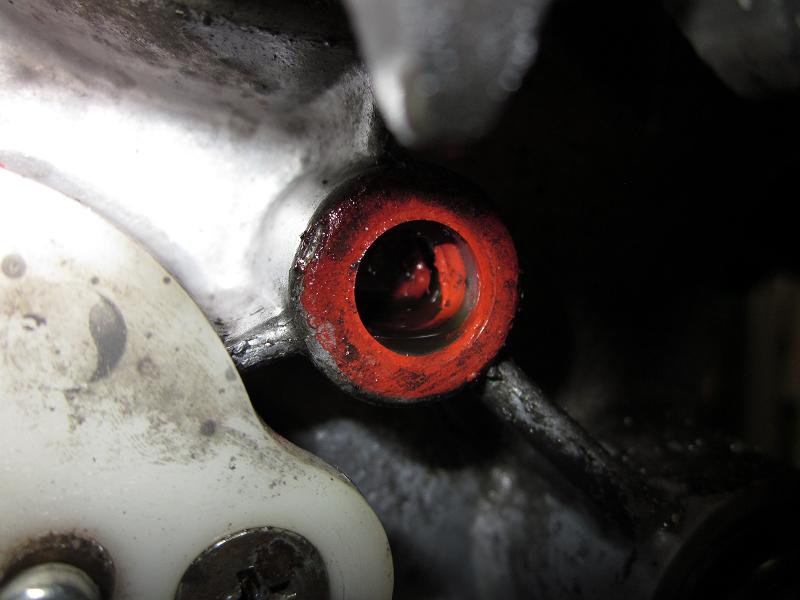

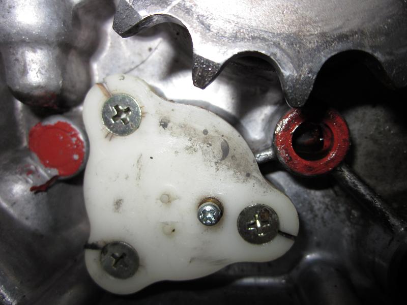

Da!
Man sieht schön den siff drin hängen,oder?
Das Dirko hatte ich damals drauf, falls mal was ist sieht mans,das man es so gravierend sieht ,daran dachte ich nicht. :roll:

Danke!
Genau das habe ich befürchtet! Gut das ich das noch so sehe. Ich bin bisher immer davon ausgegangen, dass diese Stopfen fest verpresst sind.
Ich habe mir ja neue Schaltstangen gemacht, ohne Nut für einen Sprengring.
Ich bin davon ausgegangen, dass das reicht. Nun muss ich meine Konstruktion noch mal überdenken und hier Vorkehrungen treffen!
Hm, mal sehn... :roll:
Dann werde ich da Feingewinde reinschneiden und Stopfen einkleben. Das sollte gehen!
Puh, Schwein gehabt!
Danke noch mal! :wink:

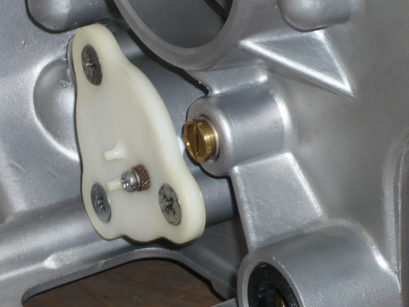

Ich habe mal 2 Fotos geschossen. Einmal das Gehäuse ohne diese Stopfen und einmal die original Stopfen mit einem schraubbaren Dichtstopfen, wie er schon in meiner Getriebewelle ist.
Hier sieht man auch gut den Längenunterschied.

Hallo Andre!
Auftrag erledigt! :wink:
Zuerst einmal hat die Schaltstange ca. 2,7mm axiales Spiel!
Nun zu den Bildern:
Schaltstange links: Hier ist die Schaltstange ganz nach links geschoben. Hier messe ich an der linken Seite 6mm. Folglich ist der Abstand Gehäuse zu Sprengring(in der Mitte des Fotos) 0mm. An der rechten Seite habe ich dann 2,7mm. (so viel Spiel hat die Stange)
Schaltstange rechts: Hier messe ich nun an der linken Seite 8,7mm. Folglich ist jetzt der Abstand Gehäuse zu Sprengring(Fotomitte) 2, 7mm.(Spiel der Stange) Natürlich habe ich dann rechts 0mm.
Da du beim messen die Schaltstange wohl ganz nach rechts schieben wirst, hast du bestimmt auch ein Maß um die 8,7mm, +- ein bißchen. (Fertigungstoleranzen)
Wenn du dort einen neuen Stopfen einbringst, würde ich den nicht länger als 5,5mm machen, da es ja sonst sein kann, das die Schaltstange im Betrieb gegen diesen Stopfen stößt. Das könnte dann bald wieder zu Undichtigkeiten führen!
Im letzten Bild habe ich mal den Dichtstopfen da eingesetzt im Zustand "Schaltstange ganz nach rechts". Hier sieht man, dass der für diesen Zweck einfach zu lang ist.
Wenn du noch Fragen hast: Bitte melden! :wink:
Ich hoffe dir nun erstmal weiter geholfen zu haben.
