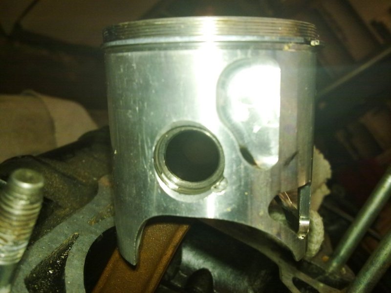

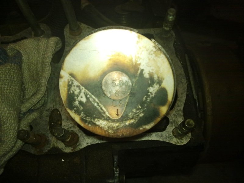

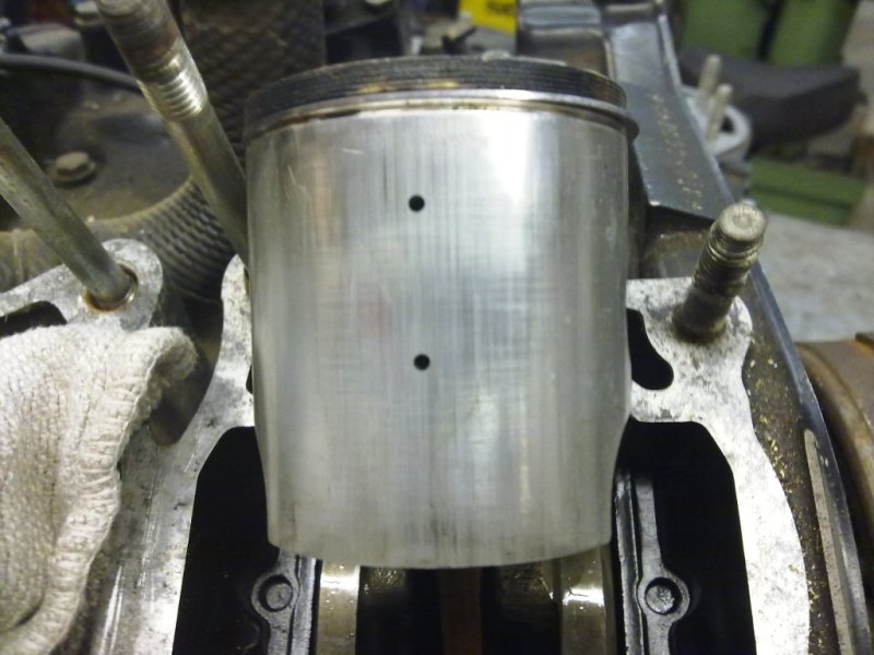

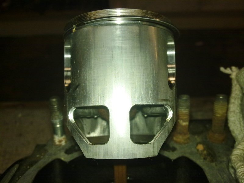

ich habe mal fotos von den kolben gemacht
m.eckert77
Beiträge: 1914
Wohnort: Schaffhausen
Switzerland
Beitrag von m.eckert77 »
Was sind das denn für Dinger? Also von der RD 250 sind die mit Sicherheit nicht.
Michael

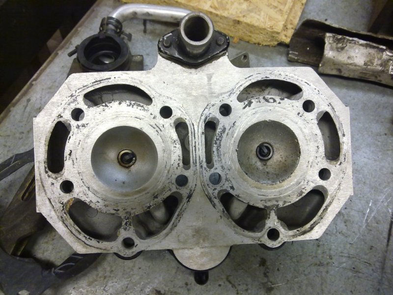

xstephanx
Beiträge: 26
Registriert: Do 7. Mai 2009, 19:40
Wohnort: extertal
Beitrag von xstephanx »
dann stell ich mir noch die frage ist der kopf geplant
oder sind die brennräume so

Wo ist denn da der Quetschspalt? Ist der Motor eigentlich gelaufen bei Dir? Wenn ja wie?
Sind das Flachkopfkolben die Du da hast?
