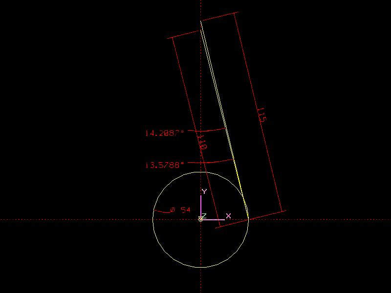

Die Winkel, welche du errechnet hast habe ich natürlich auch!
Das ändert aber so gut wie nichts! Der Unterschied in den Winkel beträgt ca. 0,6°, was sich somit in dem bereits berechnetem Rahmen bewegt.
Der Einfluss der Pleuellänge auf die Kolbengeschwindigkeit geht bei diesem Beispiel gegen null. (110mm zu 115mm)

Guckst du mal Bild! Habe das mal Grafisch dargestellt.
Ist aber so! Stefan hat es ja auch vorgerechnet.2-Takt-Sigi hat geschrieben:0,6° scheint mir für 5mm aber sehr wenig zu sein.
- Vergleich.JPG (21.81 KiB) 1529 mal betrachtet

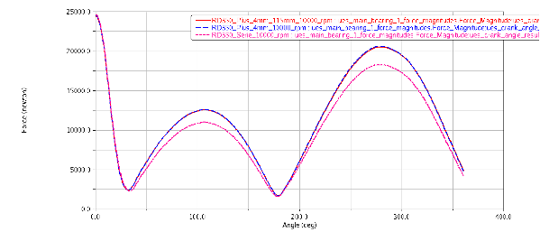

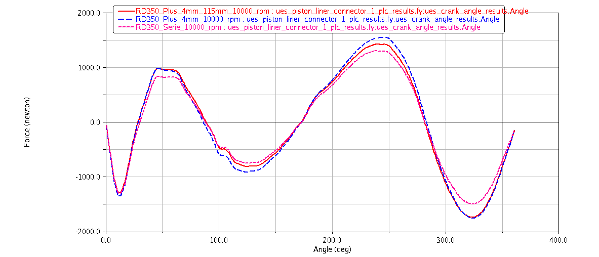

Beruflich sitze ich ja an der Quelle für solche Berechnungen und obendrein hatte ich vor Jahren mal ein RD Welle + Kolben aufgebaut.
Siehe Anhang zur Hauptlagerkraft und Seitenkraft auf Laufbuchse. Gerechnet mit selbst gewogenen Teilen und Gaskraft (allerdings aus einer Lambretta, tut aber zunächst nix zur Sache)
Magenta gestrichelt = Serie
Blau gestrichelt = +4 mm / 110 Pleuel
Rot = +4 mm / 115 Pleuel
Konstruktiv genug ?
Konstruktiv genug ?
- RD350_Kraft_auf_Laufbuchse.png (26.4 KiB) 1628 mal betrachtet
