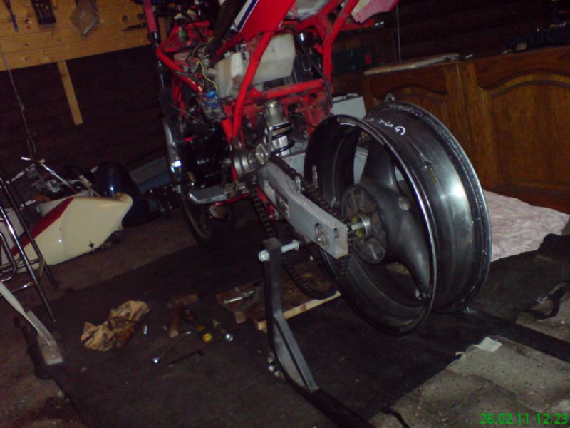

da hast du ja noch einiges vor dir ich baue mit auch grade eine RD neu auf verbaue eine FZR Schwinge und Gabel mit Felgen der FZR. Rahmen geht nächste Woche zum Pulvern.Schwinge ist eingepasst Gabeljoch wird noch umgearbeitet,bin schon 3/4 Jahr an meiner an basteln.Du kommst ja auch aus Oberhausen vielleicht sieht man sich ja mal [img]
Lodda
Lodda
- DSC02119.JPG (69.48 KiB) 990 mal betrachtet
