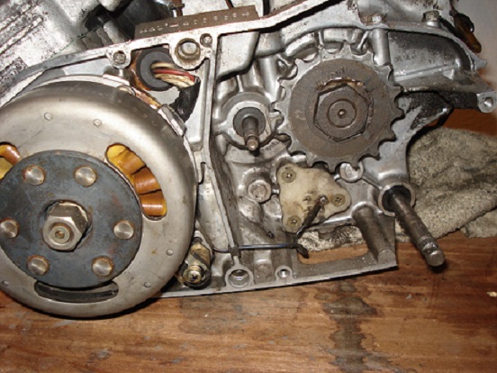

Dafür habe ich noch ein Foto vor dem großen Zerlegen aus 2008 gefunden. Der pickup liegt wirklich sehr versteckt. Ein beschädigtes Kabel, wie auf dem Foto von Josef, ist so leicht nicht zu finden. Dazu muss das Polrad wohl ab.
wer findet den pickup...
