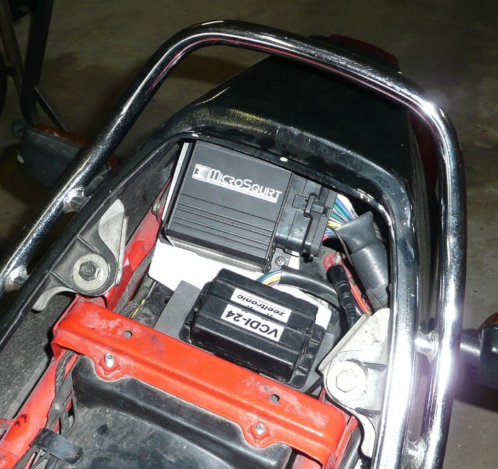

Die Bauform ist deutlich kleiner, so dass man Platz für eine Airbox bekommt und unter anderem hat sie etwas, das mir bei einem der aufgetretenen Probleme helfen kann: Sie hatte bis dato ja immer das Problem, dass beim scher schnellen Gasgeben die ECU die zur Gasstellung passende Spritmenge eingespritzt hat. Zieht man extrem schnell auf ist das zu viel und sie sprotzelt nur rum.

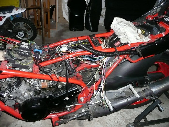

Leider musste vor dem Anbau noch ein wenig KFZ-Elektrik sein, denn im Gegensatz zur MiniMS hat die Microsquirt nicht alles onboard (sprich Relais für Benzipumpe, Schaltung der Düsen, externer Drucksensor von der R6).
2. Ärgernis: Einfach mal so in der Software die "alte" Datei aus der MiniMS aufmachen, die neuen Funktionen der MicroSquirt richtig einstellen und speichern ist nicht. Man muss ALLE Einstellungen durchgehen und checken, ob sie so passen bzw. sie auf die der MiniMS setzen.
Hat alles etwas Nerven gekostet, aber heute lief sie schon mal ...

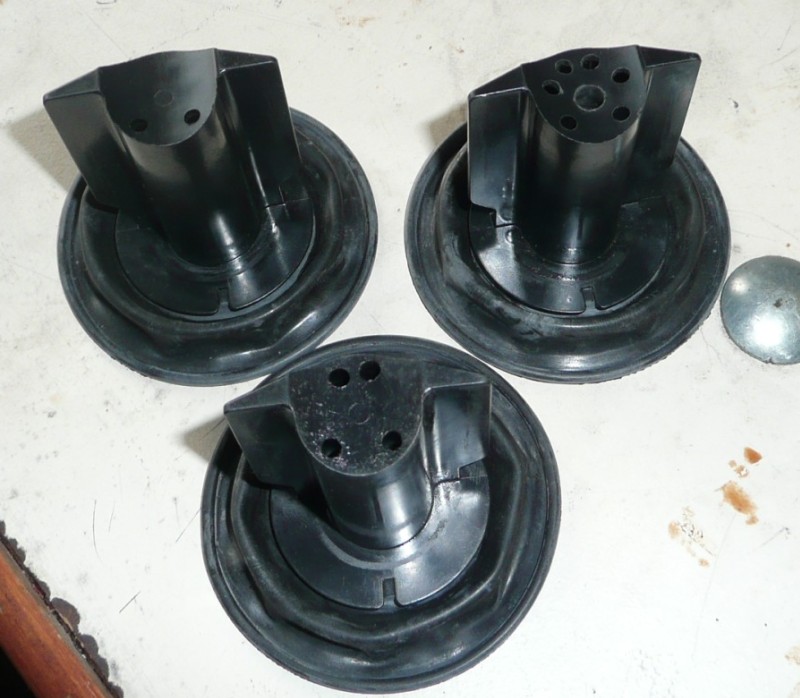

Das ist das Problem, aber selbst weichere Federn und größere Löcher in den Schiebern verbesserten es zwar, aber bekommen es nicht weg.
Wenn man die Schieber auf "offen" fest macht, ist es a) saulaut und b) unten viel zu mager.
Insgesamt war es "mit" Schiebern doch besser als "ohne".
Suzuki hat als Lösung eine zweite Drosselklappe die wie ein Power-Valve von der ECU gesteuert wird. Das könnte ich auch mit den R6-Schiebern machen, aber das wäre ein größerer Aufriss an Mechanik, die man bauen muss.

Und wenn ich die Kabel sehe....

Und sooo schlimm ist da mit der Kabelage auch nicht. Hat nur 35 Anschlüsse und ich nutze ja nur ca. 20 davon.
(Eine Ignitech CDI hat auch 20 Kabel)

Ich habe so den Verdacht, dass die Schieber trotz der jetzt verzögert weitergegebenen Gasstellung nicht schnell genug ganz aufgehen. D.h. ich werde wohl nochmal das Loch im Schieber etwas vergrößern - das bewirkt, das der sich dann schneller bewegen kann und weniger gedämpft ist.
Update: Mit 0.2 s Verzögerung fuhr es sich nochmal besser.
Jetzt mache ich mich nochmal an die Schieber. Die hatte ich ja schon in 2007 mit 2 zusätzlichen Löchern "verbessert". Jetzt sind's nochmal 3 mehr ... somit hat der Schieber so gut wie keine Dämfung mehr.
Wenn das jetzt nicht tut, muss ich doch mal verschärft an den MAF & Airbox ...

Der Schieber geht jedenfalls jetzt schneller hoch als vorher - mit dem Erfolg, dass beim Gasaufziehen das Gemisch mit dem "alten" Kennfeld zu mager ist :-(
