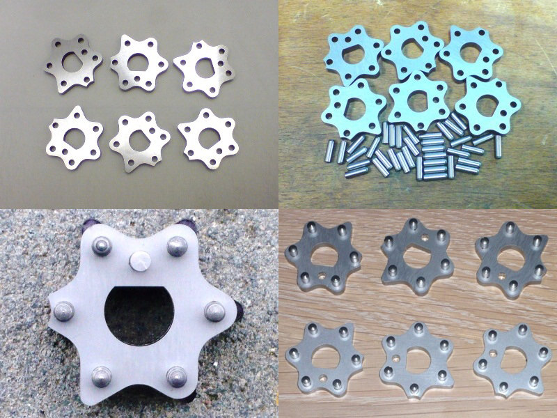

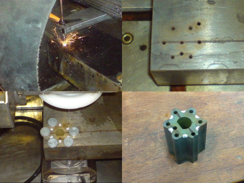

Ich habe mir noch mal eben schnell ein paar neue Sterne für die Schaltwalze gemacht. Der Aufwand ist nicht wesentlich größer gleich mehrere zu machen.
6 Stück dauern etwa doppelt so lange herzustellen wie ein Einzelner.
Kann man auch kaufen so Dinger, aber über 30,- Euro!
Außerdem macht das ja keinen Spaß!
Wie man an den Fotos erkennen kann, besteht der Unterschied zum Original darin, dass die Hügel einen größeren Radius haben. Das sollte die Schalbarkeit des Getriebes verbessern. Ist logisch. Aber wie das funktioniert bleibt abzuwarten...
Guckst du noch Fotos! :shock:
Oben Links: Geschliffen.<br />Oben Rechts: Sterne + Stifte<br />Unten Links: Alter und Neuer übereinander.<br />Unten rechts: Fertig!

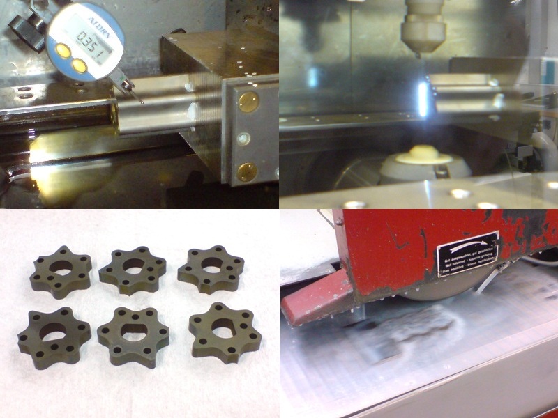

Oben Links: Aurichten zum trennen.<br />Oben Rechts: Durchschneiden.<br />Unten Links: 6 Sterne geschnitten.<br />Unten rechts: Flachschleifen.
Oben Links: Startlöcher teufeln<br />Oben Rechts: Löcher fertig.<br />Unten Links: Festkleben und Kontakt geben,- rausschneiden.<br />Unten rechts: Ausgeschnitten.

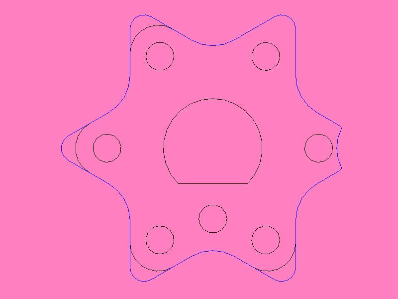

Hier sieht man am besten was ich geändert habe.<br />Blau: Alte Kontur.<br />Schwarz: Neue Kontur
Blau: Alte Kontur.
CAD Datei.JPG (26.03 KiB) 2220 mal betrachtet

Habe genau so einen Stern in meiner Banshee montiert gehabt, das Getriebe liess sich damit Butterweich schalten, der unterschied war deutlich zu spüren.
Habe meinen Schaltstern damals aus den Staaten importiert.
Mfg Maik

Interressehalber:
Wie lange dauert dieser Schnitt rundherum?
@Holli: Also ne Frau machen,- geht nicht! Muss schon elektrisch leitend sein! :lol:

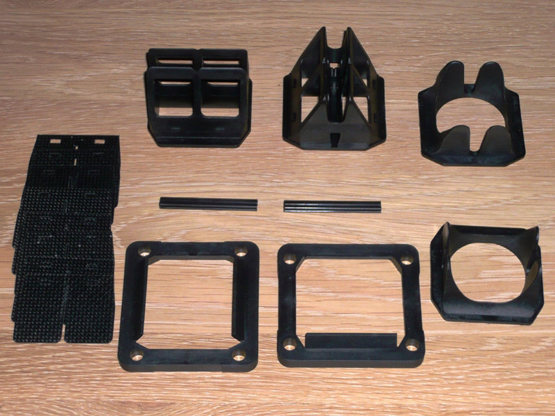

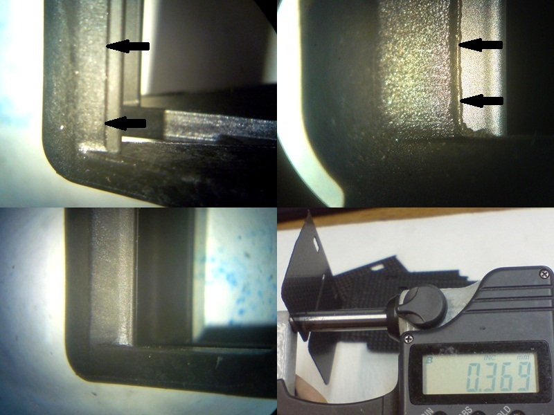

Nachdem ich mal ein bißchen mit den V Force Membranen beschäftigt habe, kann ich diese nun auch weglegen und später mal anbauen.
Hier gab es allerdings nicht viel dran auszusetzen!
Ich habe lediglich an dem Membrankörper die Gußgrate von der Formtrennung entfernt und ein wenig die Kanten der Membrane geglättet.
Desweiteren habe ich noch den "V-Force" Schriftzug entfernt. Brauch ja nicht gleich jeder wissen was für Membrane ich habe! Bild

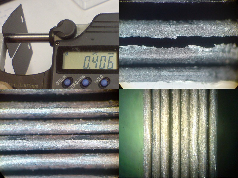

Das einzige was ich nicht so toll fand ist, dass die eigentlichen Membranen nicht alle gleich dick sind! Ich werde die dünneren nach außen und die dickeren nach innen setzen.
Und wie immer alles schön mit Bilder! Bild
Zusammenstecken und einlagern!
Oben links: Dickste Membran<br />Oben rechts: Membrankanten vor der Bearbeitung<br />Unten links: Membrankanten nach der Bearbeitung<br />Unten rechts: Nochmal, nicht ganz so groß
Oben links: Diesen Spritzgrat meine ich.<br />Oben rechts: Nochmal nur größer!<br />Unten links: Weg isser!<br />Unten rechts: Dünnste Membran
