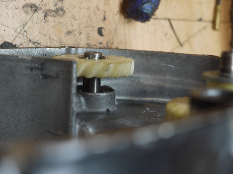

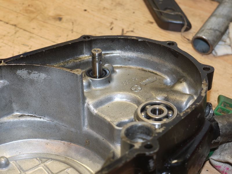

so das problem erkannt!
der simmering an der ölpumpe ist undicht daher geht das motoröl in den motorraum
zuviel öl,
drückt überschüssiges über den simmering antreibswelle heraus.
2takt sigi war behilflich er hat mir auch die raparatur erklärt,
aber hat jemand eine beschreibung wenn möglich mit bildern für den austausch der ölpumpensimmering ??????
noch mal danke sigi
Hier
Nochmal
So soll er sein.
