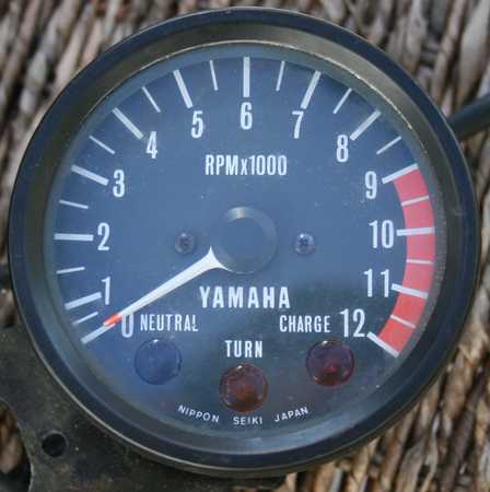

Wie bekomme ich denn am besten raus, was für`ne Übersetzung div. Drehzahlmesser haben. Möchte den orig. 31K DZM durch einen anderen Yamaha-DZM (Baujahr ca. 78-80) ersetzen. Nur wie bekomme ich raus ob das passt ?

also der mech. Drehzahlmesser der 4L0/4L1 stimmt in Sachen Übersetzung mit dem Mechanischem der 31K überein.
Ein Kumpel hat den YPVS-Motor in der LC drin und das passt.
In meinem jugendlichem Leichtsinn geh ich einfach mal davon aus, daß zumindest der gleiche Hersteller die gleiche Übersetzung verwendet hat. Bitte korrigiert mich wenn falsch.
Hast Du nicht was rumliegen zum einfach mal ausprobieren?

Ich möchte gerne den von der RD200 nehmen.

Spricht was dagegen den mit der Bohrmaschine anzutreiben?
Wenn du eh beide DZM rumliegen hast, könntest du das ja vergleichen
Korrigiert mich, wenn das ne völlige Schnapsidee sein sollte.
Gruß Werner

Das mit der Bohrmaschine wäre mal ein Ansatz.
Den DZM der RD200 finde ich richtig schön. Steht Yamaha drauf, hat die richtige Größe und vor allem finde ich die 3 Funktionsleuchten so witzig.

Also der Tip mit der Bohrmaschine war gut.
Die Dinger sind wohl wirklich gleich übersetzt. Hat jeweils bei 4000 und 6500 Umdrehungen (mehr habe ich nicht getestet) genau die gleichen Werte angezeigt.
