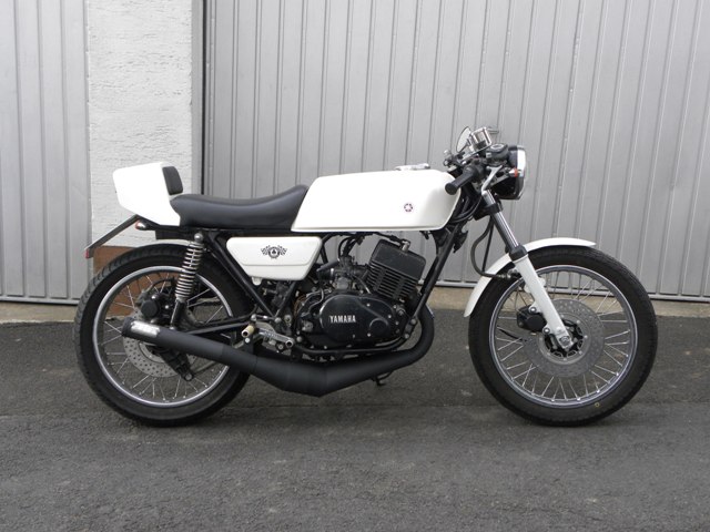

Seit längerer Zeit mal wieder ein aktueller Stand.
Sie hat neue Armaturen bekommen.
DG Auspuffanlage und K&N-Filter montiert.
Thorsten
Thorsten

@ Jannik
Mir persönlich gefällt dieser schlichte Kontrast sehr gut.
@ Nico
Der Winkel des Nummernschilds liegt etwas "außerhalb der Toleranz" aber mich stört es nicht
Thorsten
@ Nico
Thorsten

Blackpainter
Die Sitzbank ist ein Eigenbau von mir.
Basis war das originale Sitzbankunterteil aus Blech.
Der Höcker besteht aus fünf einzelnen Teilen + der beiden Rücklichtaufnahmen aus 0,9mm starkem Karosserieblech. Die einzelnen Teile sind von mir handgedengelt, komplett mit dem originalen Sitzbankblech verschweißt und alle Nähte verzinnt. (gelernter Karosseriebauer
Nach dem Lackieren hat mir der örtliche Sattler, dass originale Schaumstoffpolster entsprechend beschnitten und neu bezogen.
Thorsten
Thorsten
