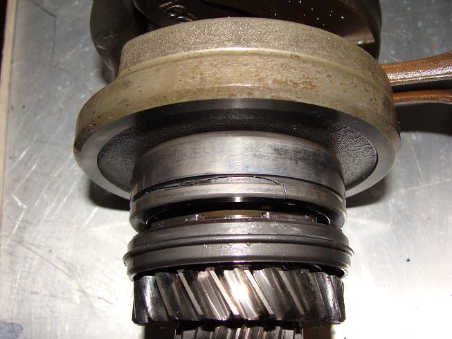

Ich hab jetzt doch mal nach 69000Km meiner Kurbelwelle etwas Tageslicht gegönnt . Ich hätte es glaub ich besser gelassen und den Motor so ins Museum gesteckt :( .

Was war denn der Grund dafür das du den Motor zerlegt hast ? Meine Welle schlummert jetzt seit 62000km im Dunkeln.

dsuellwold hat geschrieben:Was war denn der Grund dafür das du den Motor zerlegt hast ? Meine Welle schlummert jetzt seit 62000km im Dunkeln.
Dieter
Hallo Dieter,
kleiner Riss im Lager.
Nix dramatisches wenn man nur noch mit Standgas fährt. :cry:

Nach 69tkm sollte man doch mal ein Auge auf den Kurbeltrieb werfen hab ich mir gedacht :oops: , ich wollte sie schon letztes Jahr wechseln hatte aber nicht so die Zeit und eigendlich lief sie auch noch super . Dann hatte ich aber auf beiden Seiten gleichzeitig einen Klemmer den ich mir nicht erklären konnte, also raus damit . Die Simmerringe sind natürlich auch völlig im Eimer (eventuell die Erklärung für den Klemmer) und das Gehäuse ist wohl leider auch dahin, alle Lagersitze sind komplett ausgewaschen . Hält leider nix ewig :( .

Der erste Motor Meiner Blauen hat 85000Km gehalten und den Motor haben wir nur geöffnet weil wir neugierig waren.

Soll mal einer sagen 2-Takter halten nicht lange.
Bei mir war übrigens erst der 2. Satz Kolben verbaut, aber ich schätze das geht nur solange man den Motor nie über 10 Tausend dreht. Und mein Motor war doch sehr Drehzalfaul.
