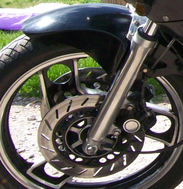

Ich habe meine zuerst mit 280er, dann 400er, 600er, 800er und schließlich noch mit 2000er geschliffen.
Anschließend kurz drüberpoliert und das wars.
Lackiert habe ich sie auch nicht.
Wenn es notwendig ist, kann man immer wieder mal nachpolieren.
Beiträge: 4226
Wohnort: bei Pirmasens
Beitrag von Anderl »
Hallo Silvio,
ich kann meine Vorredner auch nur bestätigen. Lackieren braucht man nicht. Wenn das Motorrad nicht ständig der Witterung stark ausgesetzt wird, dann wird das gar nicht so schlimm. Ab und zu mit den gängigen Alu-Pflegemittelchen nacharbeiten und die Optik bleibt erhalten. Zudem finde ich es persönlich gar nicht so schlimm, wenn Alu poliert nicht glänzt wie Chrom. Fährst ja keinen Chopper ;-)
Hatte mal selbst 2 Felgen, eine Brücke, 2 Tauchrohre und diverse Kleinteile poliert. War das eine Sauerei. Hatte immer einen Schutzanzug mit Staubmaske angezogen und Hände und Gesicht mit PR88 (Handschutz) eingerieben. Nach den Polierabenden sah man aus wie ein Grubenarbeiter.
Zum Aufpolieren macht sich NevrDull sehr gut. Irgendwie löst das die Oberfläche etwas an. Das sieht man auch daran, wie schwarz die Watte wird.
Das geht schneller, als man meinen sollte, und wird spiegelblank.
wwild
Beiträge: 1799
Wohnort: 72124 Pliezhausen
Beitrag von wwild »
Anderl hat geschrieben:Hatte mal selbst 2 Felgen, eine Brücke, 2 Tauchrohre und diverse Kleinteile poliert. War das eine Sauerei. Hatte immer einen Schutzanzug mit Staubmaske angezogen und Hände und Gesicht mit PR88 (Handschutz) eingerieben. Nach den Polierabenden sah man aus wie ein Grubenarbeiter.
Hast recht, ist ne Riesensauerei,
Deshalb gebe ich solche Sachen weg.
Schaut euch mal > hier < die Preise an. (da fragt man sich doch ob man alles selber machen muss) .
Nach der Poliererei habe ich die Sachen mit Füssigwachs (Interflon) behandelt, das bietet auch einnen gewissen Schutz.
Zaponlack auf poliertem Alu habe ich auchschon mal getestet. Ist aber schwierig zu lackieren. Wenn da nicht alles stimmt, (Temperatur Luftfeuchtigkeit) gibts matte Schleier.
Gruß Werner
