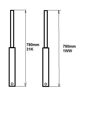

Möchte mich ja nicht einmischen aber die Länge eines Standrohres wird immer Mitte Steckachse zum ende Standrohr angegeben so das man die Effektive Länge erhält.
Alles andere macht Fahrwerkstechnisch auch überhaupt keinen Sinn.
m.f.g. Matthias

Beitrag von Matthias-Kiel »
Ich meine Ledieglich die Sinnvolle Angabe einer Standrohr Länge siehe Zeichnung das macht kein Sinn es so zu messen oder aber sich darüber zu unterhalten Ich meine nicht Einstellungen oder aber Einbau.
Wehen Interessiert die Allgemeine Gesamt Länge ?
Nur die Nutzbahre ist wichtig aber gut wen das nicht stimmt nur weiter so.

danke für die antworten. Es läuft darauf hinaus, dass die 1WW-Gabel 1 cm länger ist, um den stummeln obendrauf noch Klemmfläche zu bieten. Der einbau einer `83er 31K in eine 4LO ist demnach fahrwerksgeometrietechnisch unbedenklich.
Besten Dank,
Maik
