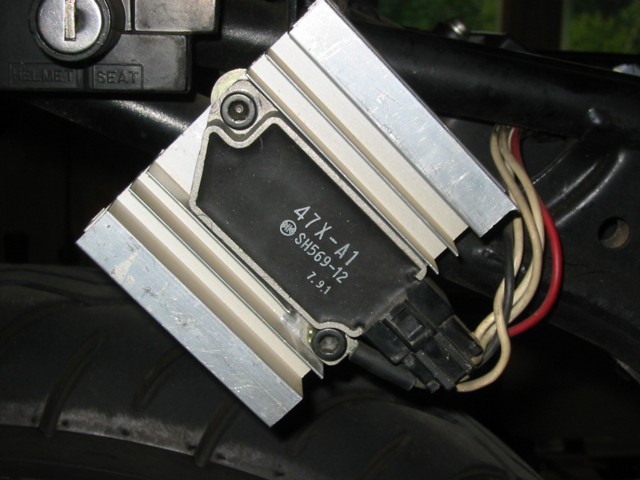

an alle die den Regler noch lange erhalten wollen.
Zum Elektronik Laden gehen, Kühlkörper kaufen, etwas bearbeiten, Wärmeleitpaste dazwischen, anschrauben ( siehe Foto ) und gut iss.
Gruß Josef

Hallo Josef,
ist wie von dir gemacht,von mir früher hier schon beschrieben worden.Nur,das ich einen Schutz in Form einer Kiste schweissen ließ.So ist er dann auch vor Nässe geschützt. 8)

die Batterie wird wieder geladen, nicht wegen der Sprühaktion sondern wegen ausgetauschtem Regler. Damit der neue (alte) nun noch ein paar Jahre treu seine Arbeit verrichten kann habe ich mir ein Alu-Riffelblech zugeschnitten was unter dem Regler mit am Rahmen angeschraubt wird. Nach einer kleinen Probefahrt war der Regler nicht mehr so heiss wie sonst, da das Alublech ein Großteil der Wärme aufnimmt und schnell abführt, einfach aber mit gutem Ergebnis.
