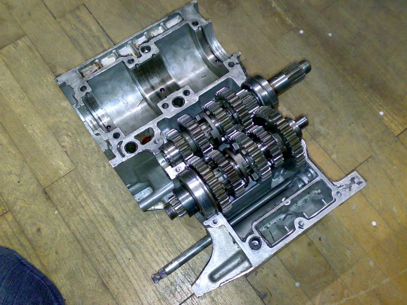

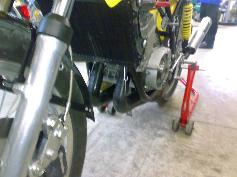

War heute eine TZR aus den 70er ansehen. Kann mir einer sagen, was diese TZR original für einen Motor drinnen hatte? Was ist das für ein Motor der jetzt drinnen ist? Der Verkäufer meinte es sei ein RD Gehäuse mit TZ Zylindern. Ich habe dann auch noch einen offenen Motorblock fotografiert. Was ist das? Kann es sein das der Rahmen ein Verlicchi ist?

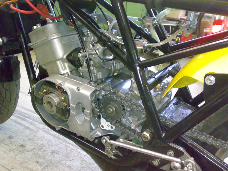

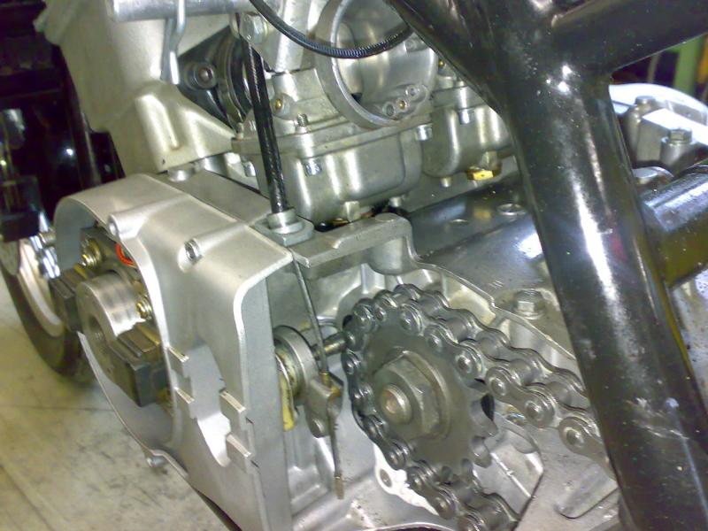

Hier noch mehr Bilder.

erstmal ist das keine TZR sondern ne verkappte TZ...
Zumindest der Gehäusedeckel rechts ist RD, normal hat die TZ eine angeflanschte Wasserpumpe und Trockenkupplung - ich sehe da auch viel blaue Dichtmasse...
Rahmen kann Verlicci sein...
Sieht mri aber alles recht "wild" aus!

Wie sieht für dich die linke Seite aus?

Es ist ein ganz normaler Motorblock einer Luftgekühlten RD mit TZ Zylindern und einem angepaßten LC Kupplungsgehäusedeckel um die LC Wasserpumpe benutzen zu können. Wobei ich letzte Änderung so nicht im Gedächtnis habe. Ich glaube da war früher ein RD Gehäusedeckel mit TZ Wasserpumpe drauf.
Rahmen ist Verlicch.

Der Verkäufer hat eben auch gemeint, dass das Motorgehäuse ein RD Gehäuse mit TZ Zylindern ist. Man sieht auch das der RD Kupplungsdeckel nicht genau auf das Motorgehäuse passt und deshalb nicht ganz dicht wird. Ist die linke Seite mit der Lima original? Was hat Dein Freund mit dem original Motorblock gemacht?

der linke Deckel ist wie meist bei den TZ-Modellen beschnitten worden. Die Zündung ist Kröber, damit auch zeitgenössisch.

schon länger her daß ich nen rd block auf der seite beguckt habe....aber ich glaube mich zu erinnern daß die rd's links keine fläche mehr hatten für die motornummer....die rd hatte die rechts über dem kicker,links war die bei den vorgängern,r5+ds7...das offene gehäuse müßte auch eins von den vorgängern sein,ich seh nur 5 gänge...

Die 4L0 hat auch die Motornr. links. Das ist ein DS7 Gehäuse ( vorne doppelte Halter), das DS7 Gehäuse ist baugleich mit der TZ.
