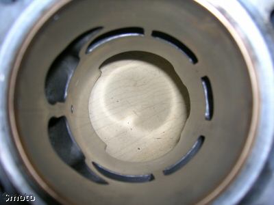

hatte ich ja ganz verschlampt zu erwähnen. Neben und hinter mir lauern ja immer 31k und TZR-Zylinder um sie mal schnell zur Hand zu nehmen.
Gestern habe ich mir mal (wegen Deiner Überströmersache hier) jeweils einen TZR und 31k Zylinder nebeneinander gehalten und verglichen.
Die 31k hat demnach minimal (wenn überhaupt) grössere Überströmer als der 250er Zylinder. Deswegen hat die TZR der RD auch echt was entgegen zu setzen.
TZR gibt bei UT auch 2 Überströmer + Booster nicht ganz frei. Man kanns auf den Fotos nicht so ganz doll erkennen. Der Booster ist ganz rechts,links daneben der eine Überströmer der auch nicht ganz aufgeht.
Muss also Absicht sein oder Schlamperei über die ganze Linie.
Gruss Holli (der gerne anständige YP´s Zylinder hätte,weil´s die grösste Drossel an der 350er ist :cry: )

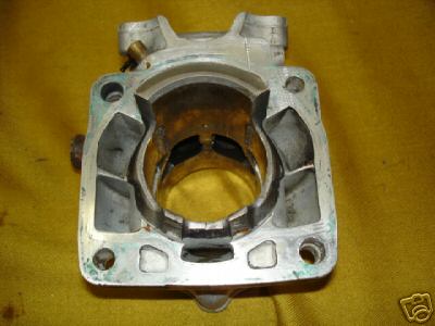

habe Bilder vom RGV Zylinder gefunden. Hoffentlich werden sie auch fuer jeden sichtbar.
Gruss Wiba

Komischer Auslass, mit den kleinen Rundungen in der Mitte
