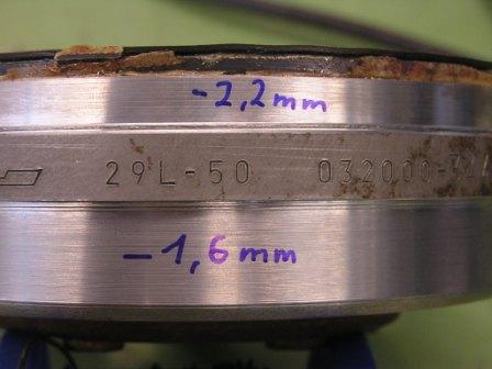

Jetzt zur Story.: mein falschtaktender Kollege hat mich mit seinen Gewichtsreduzierungen am Moped angesteckt. Er hat seinen Falschtaktern leichte Polräder spendiert, damit die besser beschleunigen sollen.
Was solch trägen Dinger hilft, kann ja einem agilen Zweitakter auch nicht schaden, dachte ich und ging zur Drehbank.
Polrad vorher natürlich gewogen: 1420 g
Dann mal vorsichtig angefangen Material abzutragen. Das Teil sieht ja ziemlich massiv aus, geschätzte 8 mm Wandstärke - dachte ich!
also 1,6 mm zugestellt und fröhlich abgedreht. Ersparnis: satte 140 g
Das war mir dann doch zuwenig - also nochmals 0,8 mm zugestellt.
Dann gab's dann aber am äusseren Rand des Polrads zu einen ganz komischen Span :shock: Drehbank abgestellt und nachgeschaut:
Schei..... das teil ist keine 8mm stark sonder gerade mal 2,5 mm , der Rand ist wohl umgebördelt.
Ich hab dann die Gewichtsersparnis nicht mehr ausgerechnet.
Also falls jemand ein Tuningpolrad braucht - ich hätte folgendes Teil anzubieten:
Gruß Werner

Hier in Holland hat auch mal einer das versucht, er hat 2,3mm abbekommen und dann sah das so aus:

wie sich doch die Bilder gleichen :)
Hätt ich Dein Bild eher gesehen, wäre meins erst gar nicht entstanden.
Hoffen wir mal dass wir damit jetzt den Einen oder Anderen vom Gang zur Drehbank abhalten.

Ich bin immernoch ein Fan vom Abdrehen. Ok, wenn man 2,5mm Wandstärke hat, sollte man nicht unbedingt mehr als 1,5mm abdrehen.
Wichtig: UNBEDINGT nachher wuchten!
Ist ja sonst vollkommen klar, dass sich das hübsche Ding sprichwörtlich in Luft auflöst :twisted: :lol:

Das was den Motor am schnellen Hochdrehen hindert ist nicht etwa das "Gewicht" des Polrades, sondern dessen Dreh-Trägheit um die Drehachse.
Netterweise hängt die vom Quadrat des Radius ab auf dem die Masse sitzt - will sagen Du hast zwar "nur" einige 100 g gespart (= x %) aber an der Trägheit ist der "gesparte" %-Satz wesentlich höher (weil Du die Massen ja ganz außen weggenommen hast)
Guckst Du: http://de.wikipedia.org/wiki/Tr%C3%A4gheitsmoment - weiter unten stehen sogar die Formeln für z.B. einen Hohlzylinder.

Deine Leiche kannst Du übrigens recyclen wenn Du im hinteren Bereich einen Alu-Ring drehst und aufpresst bzw. mit Loctite aufklebst.
Gerade deshalb wird ja, mal abgesehen vom Polrad (da geht´s ja fast garnicht anders), meist nur aussen abgetragen.

bei der ganzen Abdeherei ist noch folgendes zu bedenken:
Das Polradmaterial, das abgedreht werden soll, ist - man merkt das ja schon, wenn man auch nur mit einem Körner probehalber eine Markierung einschlägt - ein sehr weiches Eisen, kein Stahl; weil:
hier schließt sich der Magnetkreis des Generators. Das Polrad hat nicht nur die Magnete zu tragen, sondern leitet auch den magnetischen Fluß. Wenn hier also Material abgedreht wird, geht die Leistung der Lichtmaschine 'runter; und zwar nicht nur ein bischen, sondern in dem Verhältnis, wie die Materialstärke abnimmt. nimmt auch die elektrische Leistung der Lichtmaschine ab. Für Rennzwecke natürlich kein Thema, aber wenn dann nachts die Batterie leer ist, nicht wundern!
