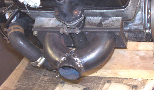

Hat jemand mit solch einer Ansaugbrücke auf einer RD gute Erfahrungen gemacht? Ich tendiere stark dazu mir sowas zu basteln. Schrecke aber stark vor den recht extremen Winkeln zurück. Das sind ja mal gut und gerne 70-80° die das Gemisch in die andere Richtung muss und das gefällt mir absolut garnicht. Werde versuchen da irgendwo die Winkel weniger extrem zu gestalten und dann da einen Vergaser mit 28-32mm Durchmesser draufzuwurschteln.
Motor wird auch komplett überarbeitet, aber da ich eine 4L0 hab (und somit keine Auslasssteuerung), will ich nicht zu große Vergaser fahren.
Aber zurück zum Punkt:
Hat mit so einer Ansaugbrücke schonmal jemand einen vernünftigen Wert (Hinterradleistung) auf die Roller gedrückt?
MfG

Eben sehe ich erst das Bild. Ich würde den Radius deiner beiden Ansaugkrümmer auch genau umdrehen. Halte ich dann für strömungsgünstiger.

Das lustige an der Sache ist, dass der Vergaser nicht auf einmal mehr Hubraum versorgen muss, denn die KW ist so gebaut, dass die Kolben um 180° versetzt laufen. Es saugt also immer nur ein Zylinder an!
Dementsprechend tut es nichts zur Sache(anders als bei anderen Motorrädern!).
Das einzige, was wohl Leistung kosten würde, wäre dieser eklige Winkel und die deutlich längere Ansaugleitung (von Vergaser bis zum Membranblock), was aber auch die Einlassreso senkt und somit ein wenig mehr Bums aus dem Keller geben sollte.
Möchte lieber einen ordentlichen Vergaser kaufen als zwei einigermaßen gute...
MfG

Habe die fertigen Kits gefunden. Kostet aber mal eben schlappe 500$ :lol:
Da setz ich doch lieber einen bekannten Fräser dran, der mir sowas basteln kann.
Werde wohl oder übel einen eurer verhassten Vergaser nehmen.
Will mich mal in die Höhle des Löwen begeben und versuchen diesen Vergaser abzustimmen...
Rede vom 34SS :twisted: :P

ich denke, so falsch liegt fischergeiz da gar nicht. bei membranmotoren kann man von ca. 195° einlasszeit ausgehen, je nach motor (einlasszeit, nich überströmer!). somit würden sich die verschiedenen ansaugvorgänge, durch die versetzung der kolben um 180°, nur minimal überschneiden.
müsste doch eignetlich so richtig sein, falls nicht, bitte bereichtigen ;)

Das hat doch der Manne schon an seinem LC Motor fürs Kart schon gemacht... war wohl ein 38er Vergaser drauf.
Mehr Infos hier: www.kart-mal-anders.de
Selbst MK kann bestätigen, wie gut der Motor ging :)
Jörg
Zuletzt geändert von Jörg S. am Di 22. Mai 2007, 19:57, insgesamt 1-mal geändert.
Und der MK kann bestätigen, dass das im Banshee-Bereich für mehr Durchzug untenrum gemacht wird.
Siehe: http://www.trinityracing.com/products/y ... cvkit.html
Und 32 ist zu klein. Das ist schon nicht so verkehrt mit den 35 - 39 mm.

die angegebene mehrleistung wird aber doch eigentlich nicht durch den gemeinsamen gasweg erreicht oder?
wie fischergeiz schon sagte, durch längere ansaugleitung mehr druck unterum, und die angegeben 15% oben werden wohl durch den großen vergaser kommen.
mfg Lennart
Absolut richtig!
Werde mal schauen wo ich solch einen Vergaser in dieser Größenordnung herkriege.
Schrecke da immer ein wenig zurück, wenn´s um arg große Vergaser geht, denn das, was man obenrum an Leistung gewinnt, verliert man unten (bei zu großen Vergasern) gut und gern mal durch die schlechtere Strömung und dem schwierigen Abstimmen bei wenig Gas und Gasaufreißen.
MK weisst aber schon auf 35-39mm hin und er wird damit wohl auch schon seine Erfahrungen gemacht haben, also wird das wohl nicht so verkehrt sein (und den Motor unfahrbar machen).
