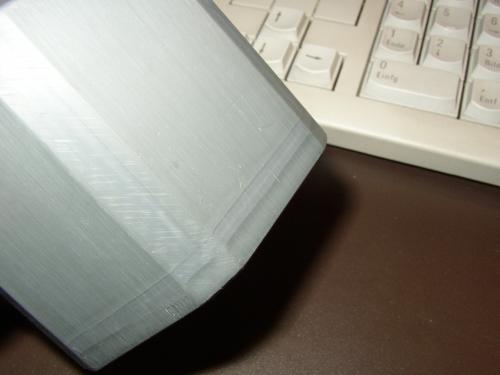

Schweißen lassen sich eigendlich nur Thermoplaste, der Rest muss geklebt werden. Normalerweise wird das mit Heißluft gemacht, bei richtiger Handhabung verkohlt da nichts und stinken tut das auch nicht. Heißluft lieg wohl so im Bereich 310-370°C etwas abhängig vom Kunststoff
Mal so als Beispiel eine PVC Gämmelei aus der Ausbildung, deutlich ist die Naht zu sehen

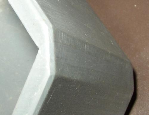

Und etwas undeutlicher wie sie V-Förmig eingearbeitet ist.
