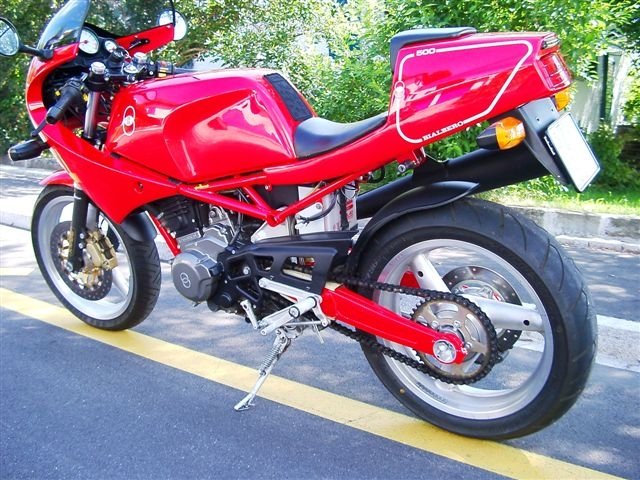

Hallo Martin und Uli, besten Dank für Eure Antworten. Muss mir echt überlegen ob ich den Kauf tätigen soll. Bin mit meiner Saturno vollauf zufrieden, will mir aber als "Gegenstück" eine schnelle, hochdrehende Zweitakter kaufen. So bin ich auf die RD350 gekommen. Wenn in der Schweiz aber nur die Kastrierte-Variante fahrbar ist sieht das natürlich anders aus. Was gibt's denn für Alternativen ?
Gruess
Gary

Sorry, sollte nur ein Bild rein !!!

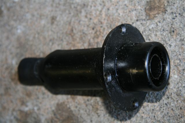

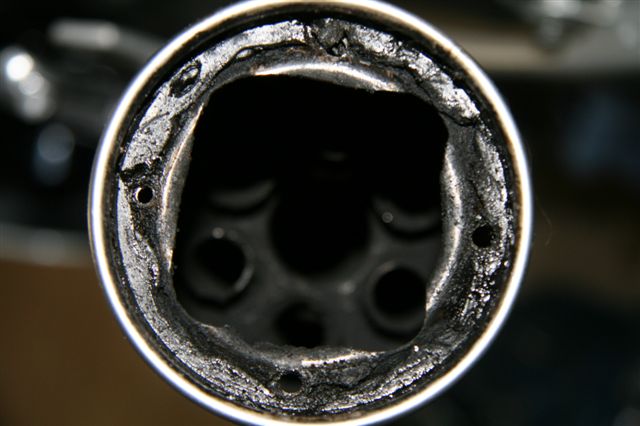

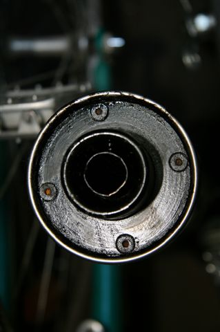

Hier sind von Bilder von meinem 1WU Aufpuss an dem sich der Vorbesitzer schon vergriffen hat... evtl. interessant!?
Ist es eigentlich richtig, dass der Kat im Endtopf sitzt? In dem Fall im Endtof sass?
