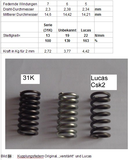

Spassig, die Federn die Du dort hast sehen so aus, wie die hier erwähnten:
http://forum.rd350lc.de/viewtopic.php?t=8474
Anbei auch noch eine Tabelle mit den Federsteifigkeiten.
Ich verwende in meinem Strassenmotor übrigens drei von den Mittleren und drei von den Rechten.

sind die verstärkten Federn vom MB. Mit denen habe ich noch nie ein Problem bekommen. Die fahre ich seit ich die Soni-X drauf habe, weil schon beim ersten Aufreissen damals 2002 die Kupplung bei ca. 7-8000 überfordert wurde.
Seit dem ist Ruhe im Karton.
Deine Federn sind ja irre hart. Und komm mir getz nich mit "weichei" oder "Mädchen". Dat is nix für´n Strassenmöppi
