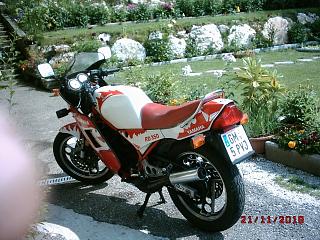

Hab mir eineVJ21A Gabel gekauft für meine RD 31K und will mir einen Suberbike Lenker montieren.Aber leider paßt die Gabelbrücke nicht da sie Stummellenker hat.Hat vielleicht wer eine idee was ich da machen kann.Oder vielleicht gibt es ein anders Suzuki model wo die Gabelbrücke mit Superbikelenkeraufnahme passt.
Die Gabelbrücke der 400er Bandit passt plugandplay auf die 21er Gabel.
Da sie gerade und nicht gekröpft ist muß allerdings die Gabel noch weiter als bei der Serienbrücke durchgesteckt werden und die RD taucht vorn noch weiter ab.

Also ich habe die Gabelbrücke der GSF 400 Bandit,danke Thomas für den Tipp,
Eingebaut.
Danach fiel mir aber auf das die ganze Fuhre vorne noch tiefer kam wie vorher
da die Org.ganelbrücke der 250 etwas gekröpft ist ca 1,5cm Glaube müßte es mal nachmessen.
Ich habe mir dann ne Gabelholmverlängerung Drehen lassen 5 cm lang.
Somit kann ich auch wieder mehr Schräglage fahren,habe schon auf beiden Seiten die Sonix angeschliffen.
Also ich finde mit dem Superbikelenker lässt sich die RD besser Fahren,aber das wird wohl jeder anders wollen und mögen.
und später Bremsen ist nicht alles schneller durch die Kurve ist auch gut
Grüße Gerd

Danke an die RD Gemeinschaft für die Antworten.Wenn ich gewusst hätte
was da auf mich zukommt dann hätte ich es Warscheindlich gut sein lassen.Es hat nämlich schon mit dem Schwinge mit Schwarzlager einbauen angefangen VJ 21A(Wagenheber).Dann hab ich mit der Kette plobleme gehabt .Bremsattelhalterung bei Schwinge hab mir einen keil auf Schwinge Schweissen lassen damit die ankerplatte für denn Bremssattel befestigen kann 22b.Dann GabelVJ 21A die Lenkkopflager unten hat das von der Rd gepasst oben das von der Suzuki leider war die Lagerschalle unten zu klein um einen Milimeter und dann hat mir der Schmied um die ecke einen ring draufgepresst.Und bei den Felgen hab ich mir die von der Suzuki 500 Bj 93 gekauft sind auch 17 Zoll Rgv sauteuer haben nur 50? gekostet ohne Bremscheiben war nur 20 Km weg von mir.Jetzt brauche ich noch die Gabelbrücke damit ich zum entspurt antretten kann.

Hier mal mein aktueller Stand meiner Banditbrücke nebst Anbauteilen.
Der Berufsehre wegen natürlich laminiert und mit ein bißchen Glück mach ich heut noch die Blinker'bohrungen'.
http://forum.rd350lc.de/album_pic.php?pic_id=129
Gruß.Micha
