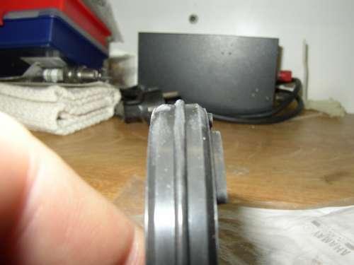

Der Motor hat auch schon mal kurz gelaufen - hörte sich eigentlich ordentlich an , nur hatte ich kein richtiges Kupplungsspiel .
Da ich den Kupplungsdeckel gegen ein schöneres Exemplar tauschen wollte , habe ich gestern den Deckel runtergenommen .
Das Grauen -- eine Lamelle war gebrochen und hatte sich im Kupplungsbereich verteilt .
Gut 3/4 der Lamelle habe ich gefunden und der Rest hat sich verflüchtigt oder was ??
Das Öl hatte ich schon letztes Jahr abgelassen aber nicht auf Trümmer untersucht , war eh schwarz .
Das Öl von gestern war frisch hat mal 5 min. Warmlauf hinter sich , da kamen noch ein paar kleine Brocken mit raus .
Ich seh nur unterhalb vom Kupplungskorb eine Öffnung zum Getiebe hin , ist das die einzige Verbindung oder wo können sich noch Bruchstücke der Lamelle Befinden .

Hy Michael,
nimm die Teile und setze Sie zusammen. Wenn auch nur ein Stück fehlt,
mus der Motor aufgemacht werden.
Sorry aber ist so...
Allesd andere ist Murks....
:shock:
Grisale
Hasi
Die Kupplung hat schon fühlbares Spiel,das ist nichts schlimmes. Der Korb ist ja nicht auf einem Kugellager gelagert. Spiel aber nur in gewissen Grenzen.
Auch ich würde die Motorhälften zerlegen,denn du weist nicht wo die Fragmente überall sitzen und eventuell Schaden anrichten können. Wenn sich so kleine Stücke in die Schrägverzahnung setzen im Betrieb dann hallelulja. Zu Mofazeiten hat es mir mal einen Block jenseits der 10.000 turns genauso zerissen und weil ich den Zylinder auch nicht mehr runter bekam (nur noch mit dem Hammer :roll: ) war alles Schrott.
Oberhalb des Kupplungskorbes muss auch noch eine Öffnung sein (links oben) zum Getriebe .Die wird aber nicht so wichtig sein aber direkt dahinter sitzen die Zahnräder vom Getriebe.
Ich weis auch nicht wie eine Lamelle brechen kann, muss wohl ein Materialfehler sein ??

Tja Leute es kommt noch dicker ,
es ist noch eine Lamelle gebrochen und der Kurbelwellensimmerring ist auch beschädigt .
Eine Kupplung habe ich zum Glück noch und den Simmerring habe ich auch rausbekommen .
Ich versuche erst mal so mein Glück .

Wie bekommte man den beschädingungsfrei einen Kurbelwellensimmering hinein ohne den Motor zu zerlegen? Die haben doch die umlaufende Wulst, damit sie das bleiben wo sie sind.
Oha Manuel,
gute Frage :?
Ich hatte mich auch schon gefragt, wie der raus ging :?: :!: . Ohne Beschädigungen am Gehäuse ist das ja kaum möglich.Die sitzen ja ganz gut drin und werden auch noch zusätzlich in ihren Sitz gepresst.
Zudem müssten auch noch Reste ins Kurbelgehäuse fallen.
MICHAEL
Beiträge: 866
Wohnort: 31737 Rinteln
Beitrag von MICHAEL »
Danke für die Antworten ,
ich hab halt in den Simmerring 2 kleine Löcher gebohrt und dann Blechschrauben eingedreht - die stützen sich an den beiden halbrunden Teilen die vor dem Kurbelwellenlager sitzen ab und so drückt man den Dichtring nach draussen .
Aber der Tipp mit dem nur den unteren Deckel abzubauen ist gut , da würde ich ja Kopf- und Fußdichtung sparen .
Gruss Michael
