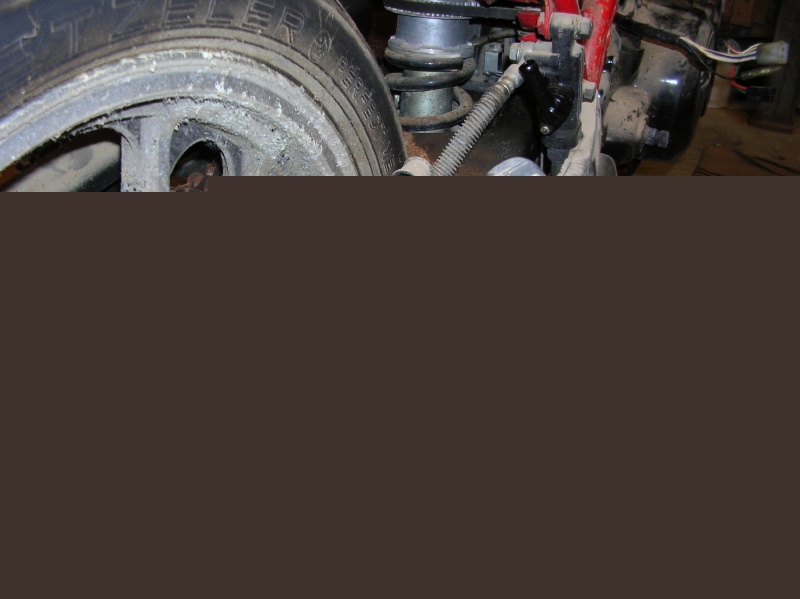

Beitrag von ErDee »
Hoffe es hilft
Vorne 1
Vorne 1
Vorne 2
Vorne 2

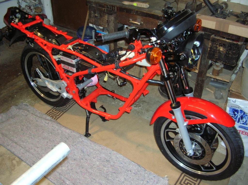

Beitrag von ErDee »
Uuups,
das mit den Bildern habe ich wohl in der neuen Forensoftware noch nicht ganz geblickt :oops:
Egal, besser doppelt als garnicht :)

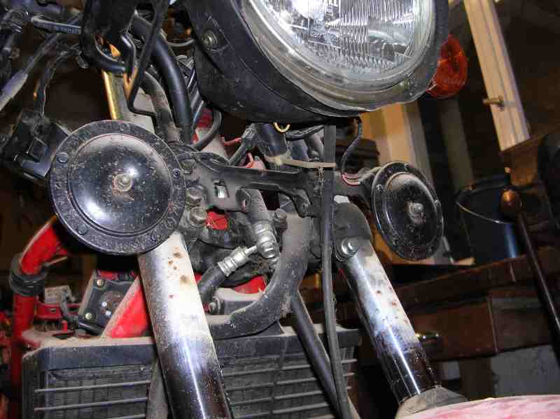

Beitrag von ErDee »
Gerade noch eins gefunden (vor dem Neuaufbau)
Rost
Rost

Danke
Die Bilder helfen mir weiter .
Deine RD ist ein echtes Scmuckstück - Respekt !!
Ich hoffe meine wird auch nur annähernd so gut .
Den Rahmen habe ich schwarz lackieren lassen .
Die Woche bekomme ich neue Reifen , dann kann ich die RD wieder auf die Räder stellen und dann sehe ich weiter .
