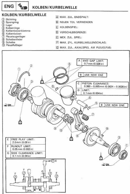

so hier noch ma auf "Papier" ausm Yammy Wartungsbuch.
Dort is das max. Pleulfußspiel sogar großzügig mit 0,1mm angegeben.
Dirk

Steht doch in deinem Wartungsbuch.
Unter E: Free Play Limit.
Aber max. 0,1mm für das Seitenspiel am Pleuelfuß und 2mm oben
halte ich für einen Übersetzungsfehler.
Gruß Stullefumi

Jo recht hat er, bei Annahme ein Inch = 25,4mm passen die ersten beiden Maße noch das Letze wäre dann sinvollerweise 1mm.

wenn schon 1mm
Bei 0,1mm dürften wir wohl alle die Welle sanieren :lol:

Tommi hat geschrieben:Kein Problem:
Seitliche Bewegungsfreiheit am Pleuelauge: 0,36 - 0,98 mm
Exakt so wie ich es dort geschrieben habe, so stehts in meinem Werkstatthandbuch.
Sorry, ich habs auf deutsch gelesen und geschrieben :-)
Die seitliche Bewegung am Pleuelauge wird gemessen.
Oben wie auf Dirks Zeichnung links unten Pos. E.
