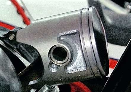

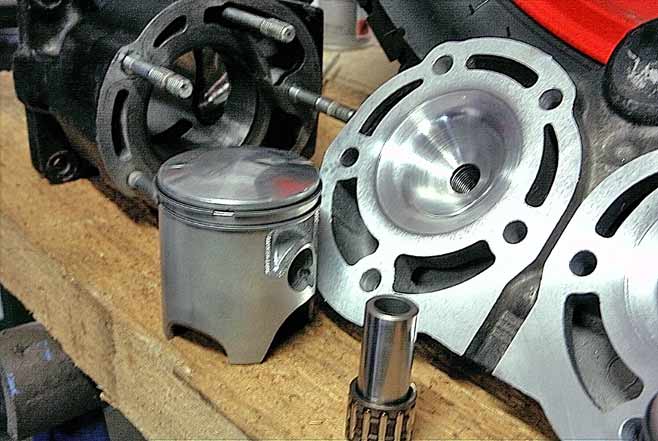

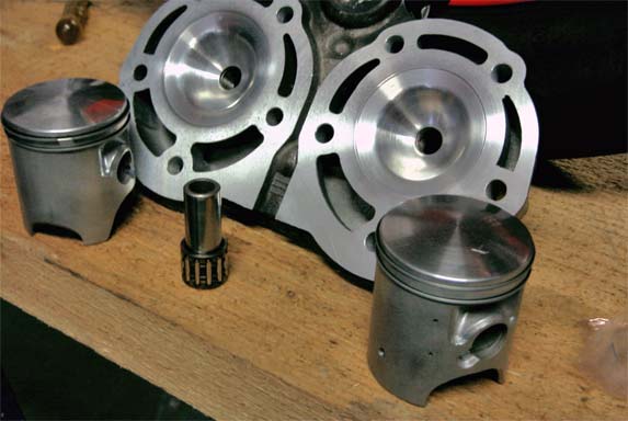

Hier noch nen paar Bilders von meinem hübschen Köpfchen und Kolbens
(leicht bearbeitet).
