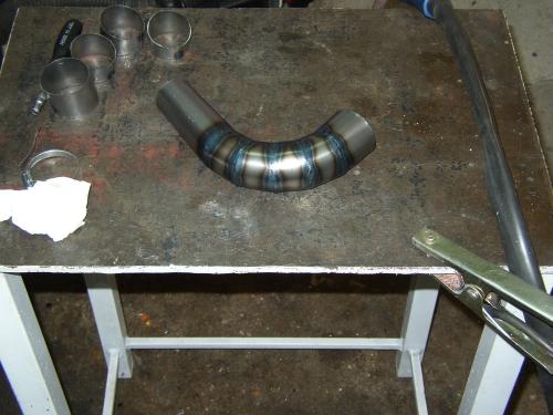

So hab jetzt mal angefangen mit dem Bau. Die Abwicklungen passen eigendlich recht gut (jedenfalls die ersten) hoffe die anderen passen auch so gut. Denk mal so in einer Woche bin ich fertig, da ich höchstens Abends mal Zeit hab.
Schon mal ein kleines Bild über die Anfänge in 1mm Blech
Fahrversuche folgen dann noch.

Hallo, gefällt mir sehr gut. Ich hab mir meine Anlage ja auch selber gebrutzelt. Ich hab sie autogen geschweißt, weil ich damals noch kein WIG Gerät hatte. Jetzt hab ich aber eins :D Habe auch 1mm Blech verwendet. Vorher hatte ich 0,75mm verwendet, was sich aber als Fehler herausstellte, weil die Auspuffe immer wieder Risse kriegten!
Wenn du dann mal die Krümmer fertig hast, ist das schwerste ja geschafft.
Wie hast du die Abwicklungen gemacht? Ich hab sie direkt auf dem Blech gemacht und dann mit der Blechsschere ausgeschnitten. Hast du das besser gemacht? Oder Leichter? Die Abwicklungen am Krümmer sind ja schon ziemlich schwierig zu machen.
Muß mal gucken ob ich noch ein Bild habe.
Freut mich das ich nicht der einzige bin, der sich da drüber traut und die Dinger selbst baut. Viel Spaß und gutes gelingen.

Ich hab die im Rechner gezeichnet. Aber nach der Methode wie man das auch von Hand macht. Die Radien die man aufzeichnen muss sind ja schon arg groß. Wenn ich mal wieder einen Bau versuche, werd ich das mal mit vom Rechner erstellten Abwicklungen versuchen. Ist jedenfalls schön sowas entstehen zu sehen :)

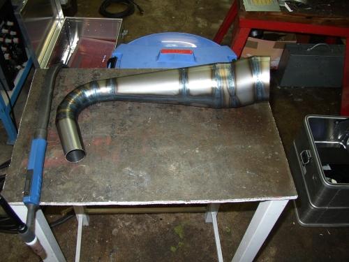

Bin ja schon etwas weiter.
Vom zweiten ist auch schon der Krümmer fertig.
Es gibt aber manchmal Tage da sollte man lieber die Finger vom Werkzeug lassen. Typische stundenlang am Basteln und am Ende dann unter ständigem rühren ins Altmetall schmeißen. Naja neues Spiel neues Glück :lol:
Wegen Edelstahl, da muss man etwas aufpassen da dies Rissgefährdeter sein soll. Andererseits hält die Soni auch schon recht lange :wink:
Schöner ist es auf jeden fall. Wenn sich für die 250iger nichts findet bleibt halt nur der Versuch mit Maßen aus der Berechnungssoftware. Hatte mal ein bisschen damit rumgespielt, wenn man halbwegs vernünftige Werte eingibt sehen die Ergebnisse gar nicht so daneben aus.

saugeil :D was du da baust!!! Da sieht man mal was von der Arbeit.

Wenn Du mit Formiergas schweißt ist die Rissgefahr erheblich kleiner, da die Nähte ja sonst innen immer aufkohlen und spröde werden.
Das bekommst du auch mit Beizen nicht mehr weg :(

Aber meine Anlage mit 0,7mm Blech ist aber nicht an den Nähten gerissen, sondern direkt im Blech selber. Die Anlage war auch nicht verspannt montiert. Ich habe sie auch ausgewärmt!
