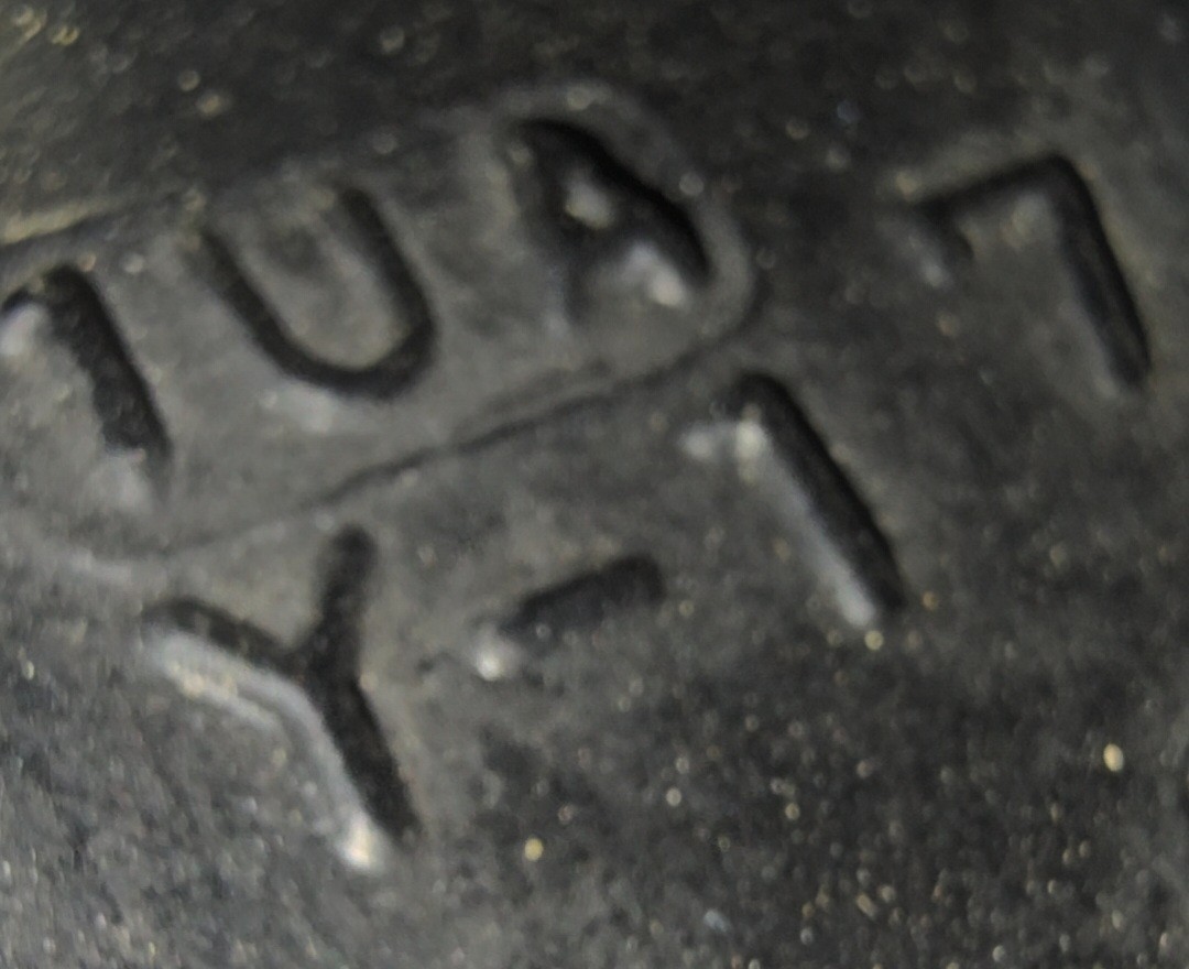

Grüezi mitenand!
Es geistert das Gerücht rum die Schweizer 1WU (bei euch in DE die 1WW) hat einen Grösseren Brennraum bzw. verdichtet weniger als das Deutsche Modell. Mein Nachbar mit der 31k hat meines erachtens mehr Verdichtung (schon zu spüren beim Kickstarter). Ich habe schon die Kat auspuffe durch 31k Tröten ersetzt und auch die Beiden Vergaser von der 31k sie läuft jetzt viel besser ABER ich denke dass sind immernoch keine 50Ps... 60 können wir uns so oder so abschminken. Nun zu meiner frage: verstecken sich im Zylinderkopf evtl. Noch ein paar Pferde oder sind meine Kolbenringe einfach durch? Momentaner Km. Stand 40tkm wurde jedoch bis vor kurzem gedrosselt gefahren... fräse wäre vorhanden also könnte ich alles selber machen.
Liebe Grüße aus der Schweiz

Hoi Schmidi,
was steht denn auf Deinem Kopf: Y-1, Y-2 oder noch was anderes.

Stefan hat geschrieben: Mi 17. Sep 2025, 16:02 Hoi Schmidi,
Hallo Stefan, auf meinem Kopf steht Y1-1UA.
Danke, werde ich mir mal anschauen wenn ich Zeit habe.
