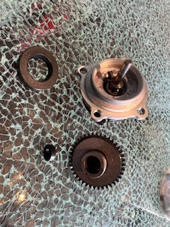

Die Ölpumpe meiner TDR125, Bj. 97 ist inkontinent
Es sind zwei Simmerringe verbaut: der große ist 5x14x25 groß und recht einfach zu beschaffen
Woher macht mir der kleinere für den Pumpenstössel…
Der kleine Scheisser ist 3x4x9 gross
Hat jemand eine kluge Idee wo ich den beschaffen kann ?

mit etwas Suche am Rechner findet man sogar was im eigenen Forum
viewtopic.php?p=108817
und hier
https://www.zweitaktforum.de/wbb/forum/ ... st43461306
Damit kann man arbeiten (und bestellen)
Wellendichtring 14 x 25 x 5 93104-14059
Wellendichtring 4 x 9 x 3 93104-04114
Dichtung Pumpen Gehäuse 86A-13142-00
