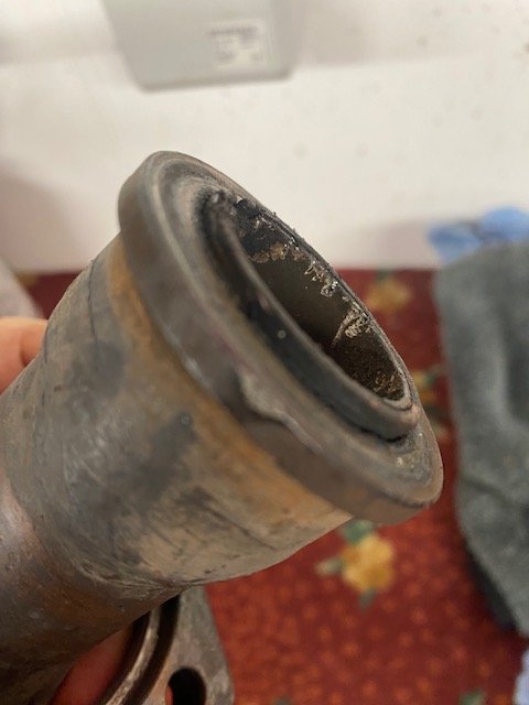

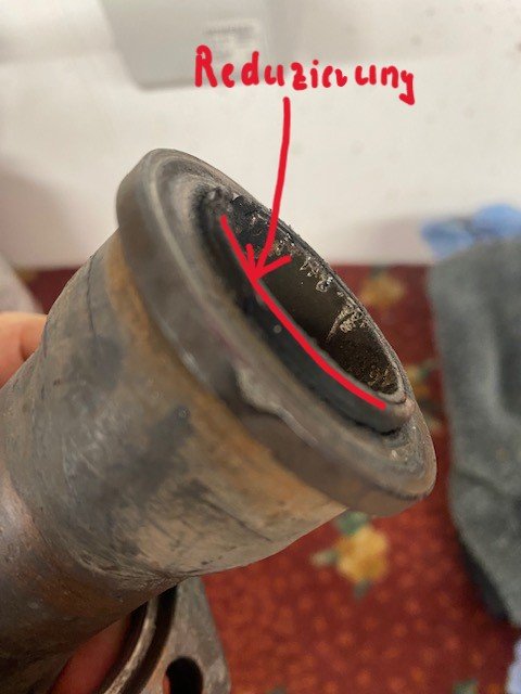

An diesem Auspuff sind vorne Reduzierungen mit ca. 30mm Durchmesser und 6cm länge montiert. siehe Bilder
Ich habe von einem anderen Moped noch einen Auspuff mit der gleichen Bezeichnung, hier ist aber keine Hülse montiert.
Kann mir jemand sagen ob die Hülse da reingehört oder nicht?
Ich war der Meinung das an der 27 PS Version die Hülsen einen kleinern Durchmesser haben als 30mm. Jetzt bin ich mir nicht sicher ob das eine Hülse für die 27 PS ist, wäre aber doch unlogisch wenn im Brief 50 Ps eingetragen sind.

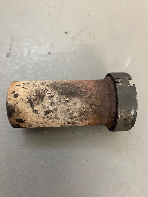

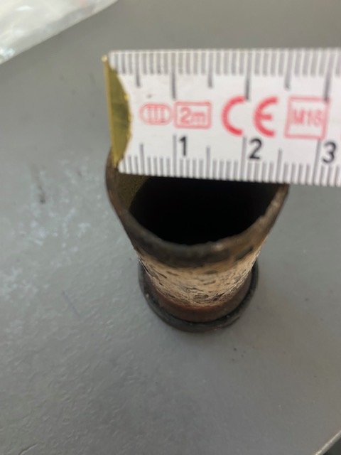

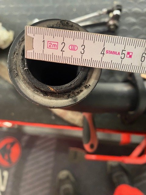

ich habe eine Hülse mal ausgebaut. Die Hülse reduziert sich von 30 am Flamsch auf 26mm zum Auspuff hin, also doch 27 PS oder ?
Die 50 PS Versaion hat gar keine Hülse, kann mir das jemand sagen - Danke
Gruß Alfred
Beiträge: 3076
Re: Yamaha RD 350 31K Bj.83 Auspuff
Nur ganz offen, also 59 oder 63 PS hat garkeine Hülse. 50 Ps dann wie gesagt eine Hülse, 27 Ps eine kleinere Hülse und andere Vergaserbestückung. So oder so kannst du die Hülsen rausbauen, dann kommst du bei ansonsten originalem Motor etwa an die 50PS.
