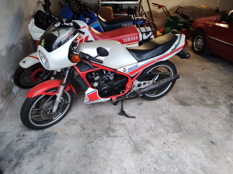

Ich hatte mich ja schonmal irgendwann vorgestellt und jetzt ist meine RD da und steht seit gestern Abend in der Garage.
Kurz zum Moped, es ist eine 31K in perlmutt weiss mit ca. 32.000km und 27PS eingetragen. Das Moped stand 21Jahre in einer Scheune und ist vom ersten Eindruck gar nicht schlecht, nur staubig.
Leider ist der Tank um den Benzinhahn komplett durch, also wenn jemand was hat gerne melden, darf auch rostig sein, aber rettbar. Von meinem Tank der ansässige Karossierebauer nicht begeistert.
Der Motor war auch fest, den hab ich heute erstmal ausgebaut. Es hat sich herausgestellt, dass das untere Pleuellager (wahrscheinlich) komplett verharzt war. Mit viel Sprühöl und sanften Schlägen mit dem Kupferhammer dreht er jetzt wieder. Ob es wirklich verharzt ist oder rostig werde ich erst rausfinden, wenn der Motor komplett verlegt ist. Es ist tatsächlich bei der Laufleistung noch kein Übermaß drin und die Kolbenhemden sahen auch noch gut aus, kann das sein oder hat die schonmal neue Zylinder bekommen?? Werde morgen erstmal die Zylinder vermessen und dann wird der Motor wahrscheinlich erstmal weggestellt und im Frühjahr weitergemacht.
Im Winter werde ich mich erstmal ums Fahrwerk etc. kümmern, das geht auch gut mit kalten Fingern :D

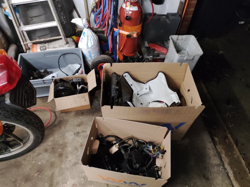

Heute hab ich erstmal die Zylinder vermessen, komme auf ein Kolbenspiel von 0,07mm und 0,08mm. Die Undrundheit war um 0,01mm raus. Allerdings hab ich die Zylinder aus der kalten Garage in den warmen Keller getragen, werde wohl morgen nochmal messen, wenn alles Raumtemperatur hat.
Würdet ihr bei solchen Werten nur einmal mit der Honahle durchputzen und neue Ringe reinmachen oder eher aufs erste Übermaß bohren?
Außerdem hab ich Mal mit der Demontage weitergemacht, böse Überraschungen sind bis jetzt ausgeblieben.
Denke am Wochenende kann dann die Grundreinigung beginnen.
Ich bin jedenfalls recht begeistert wie schraubenfreundlich die RD ist, bin von meinen Tenere's wesentlich mehr Fingerbrecherei gewohnt :D
Gibt's eigentlich einen Händler der mit gebrauchten RD Teilen handelt?
Gruß Lukas
