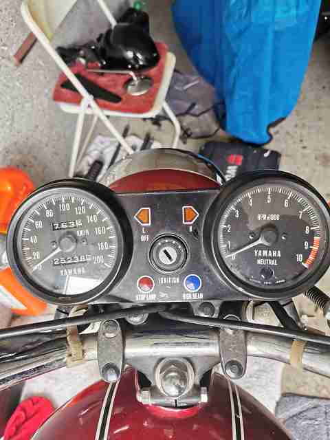

Bei mir sieht der Tacho folgendermaßen aus, die Bördelung ist dann oben der schwarze Ring in meinem Fall?

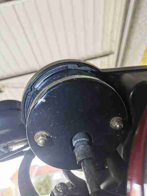

Tacho von unten
von hinten / unten
von hinten / unten

Morgen,
nein, die schwarzen Ring sind Gummikappen. Darunter ist ein Chromring, der hat auf der Unterseite die Bördelung.

Wenn ich das abr korrekt verstehe dann ist unter dem Gummiring die Bördelung und somit nicht sichtbar.
Würde mir das schon zutrauen, wenn ich mal Zeit hab demnächst gehe ich das Thema an, werde dann eine kleine Fotodoku dazu erstellen
