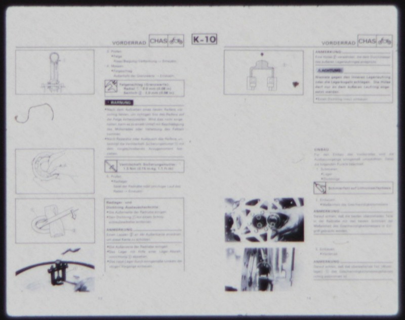

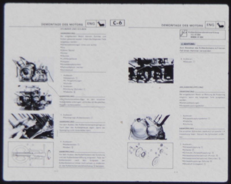

Habe mal versucht einen Microfiche per DSLR-Kamera zu reproduzieren.
Canon EOS 5D mit Balgengerät und 300 mm Zoom. Als Hintergrundbeleuchtung eine LED-Dia-Sortierplatte und mit Fernauslöser um Verwacklung zu vermeiden.
Ergebnis: fragwürdig, aber ausbaubar. Der Aufwand aber ist sicherlich zu groß.
Bearbeitet: Gedreht, Auschnitt genommen und exportiert
Bearbeitet: Auschnitt genommen und exportiert

Beitrag von manicmecanic »
das mit dem Mikroskop ist eine Idee,sieht auch gut lesbar aus
Beiträge: 8428
Nur wenn man kein Mikroskop zur Hand hat und eins kaufen muss, dann kann man sich auch ein Lesegerät kaufen.
