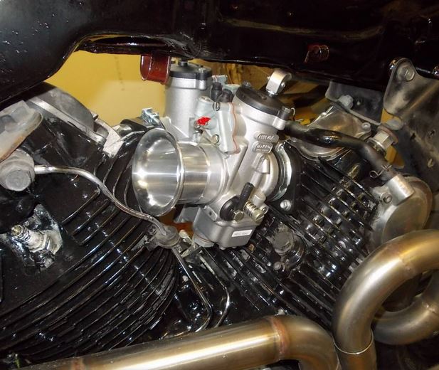

Nun ja, mit dem nach oben zeigenden offenen Trichter am vorderen Vergaser würde ich mich nicht trauen herumzufahren.

Der "Trichter" verbindet den Vergaser mit dem Rahmen, der Bestandteil des Ansaugtraktes ist. Ist original so.

ernie8 hat geschrieben:Der "Trichter" verbindet den Vergaser mit dem Rahmen, der Bestandteil des Ansaugtraktes ist. Ist original so.
Jürgen
Sauber umgesetzt. - wenn man auf den TDR look steht.
@ernie
du meinst eine imaginäre verbindung zum rahmen ?
da würde ich diesen trichter bevorzugen.
ist auf dem foto oben die imaginäre rahmenöffnung zu sehen (hier linke seite...) ?

das obere Foto zeigt die originale Verbindung vom Rahmen zum Vergaser, eigentlich ein 90° abgewinkeltes Kunststoffrohr. Für alle, die den Rahmen einer TR1 nicht kennen: Der Rahmen ist ein geschweißtes Hohlprofil aus Pressteilen, vom Prinzip her ähnlich Egli oder Rau, nur eben vom Großserienhersteller kostengünstig hergestellt. Zwei Auslässe für die Vergaser links und rechts. Der Luftfilter befindet sich dann links unter dem Sitz, direkt an den Rahmen geschraubt.
Das untere Bild zeigt links oben die Öffnung im Rahmen, aber real, nicht imaginär.

also wie bei der NSU Max, "beruhigte Luft".
