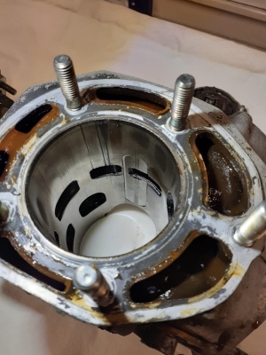

Für das wie der rechte Kolben ausgesehen hat war der Zylinder im Vergleich zum linken noch eine Augenweide... Da hat sich der Kolbenbolzen gelöst und sich schön in die Zylinderand eingearbeitet :shock:

Der Zylinder ist schon heftig.... mit etwas Glück reicht das vorletzte Übermass. Das muss doch über zig km Geräusche wie Hulle gemacht haben.....
Warum schaute man denn damals nicht mal nach ?
Der Sprengring vom Kolben ist abgegangen. Der scheint sich am Überströmer am Kolben verklemmt zu haben. Daher die tiefen Schrammen.

Der Zylinder muss auf 66mm aufgebohrt werden... die Kerbe wurde mit 0.95 Tiefe ermittelt.
Zwecks Geräusche... Vl. merke ich jetzt einen Unterschied zu früher... für mich hat sie schon immer so geglungen.
Einzig der Spritverbrauch mit 17l/100km und die unterschiedliche leistungsentfaltung hat mich stutzig gemacht.
Jetzt wird aber hoffentlich alles gut.

ich habe von verschiedenen Instandsetzer schon gelesen, das die auch solche Riefen für relativ kleines Geld schweißen und wieder bohren/honen.Einfach mal Gockeln ;-) .
Ich finde das ist eine bessere Alternative, als gleich auf das Endmaß vom Zylinder zu gehen.
