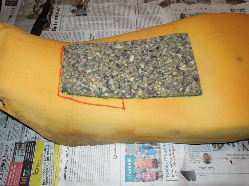

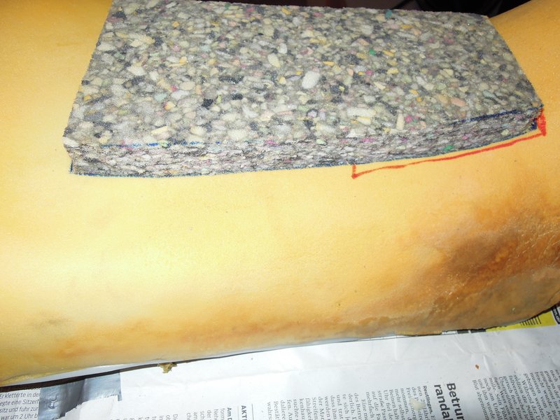

Material von www.Kickstarter.de
Beim Verkleben mit Pattex reichlich Druck ausüben.
schrauberlehrling2
Beiträge: 652
Wohnort: Grabenstetten

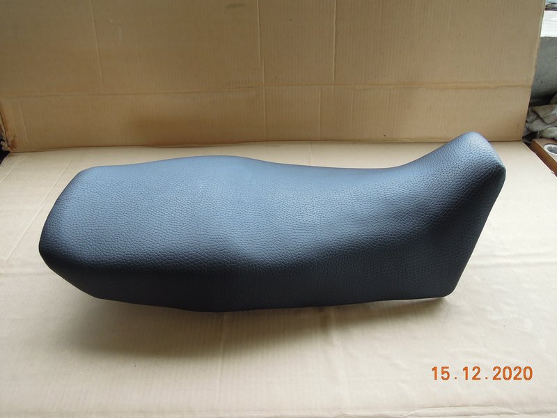

Heute würde ich
1.den Schnitt waagerecht setzen. Vorteil dabei, mehr Material an den Seiten, so eine weniger runde Form und die Dellen im alten Schaumstoff sind weg.
2.Sprühkleber statt Pattex.

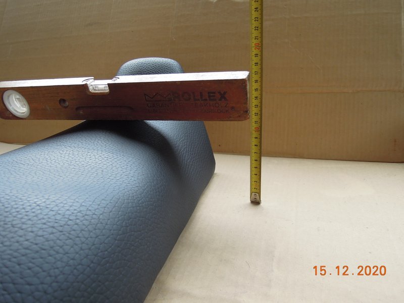

Höhe 15cm hinter Vorderkante: ca.11,5cm
Der Effekt ist enorm, weniger festhängen in der Kuhle, höhere Sitzposition und man kommt ein paar Millimeter weiter vor.

Höhe 11,5cm, gemessen 15cm hinter der Vorderkante
Geschnitzt und mit grober Schmirgel Leinwand geglättet
Mit Kaschierschaum überzogen

Hallo Jan, ja die Bank habe ich selbst geschnitzt.
Eine Sattlerei liefert sicher ein besseres Ergebnis.
Gut wäre beim formen Probesitzen, sprich ein Laden in Reichweite.
Der Verlauf sieht ähnlich aus wie Original, tatsächlich sind die vorderen 2/3 der Sitzfläche, in Längsrichtung, fast eben.
