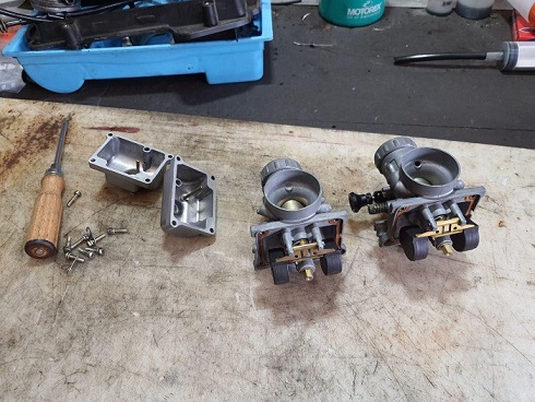

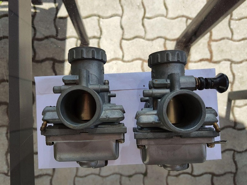

hier ein paar Bilder der angekauften Gaser.
Wenn es überhaupt etwas zu bemängeln gibt, dann nur dass die Kaufabwicklung soooo lange gedauert hat.
Die Teile schauen wirklich gut aus, sind wohl vor langer Zeit (immerhin sind die Dinger ca. 40 Jahre alt) nach kurzer Gebrauchsdauer sauber eingelagert worden.
Es handelt sich um die 4 L0- 00 Version der ersten Baureihe von 1980.
Diese wurden von Yamaha in den Werkstätten umbedüst (Hauptdüse von 160 auf 140).
Ich habe die Teile heute bei einem Freund der Schwerpunktmässig Motorrad Vergaser aufbereitet/instandsetzt auf den Tisch gelegt.
Dem gefallen sie gut, er wird sie reinigen, ein paar neue Dichtungen verbauen, Schwimmerstand korrigieren und grundeinstellen.
In ein paar Wochen wird dann endlich getestet :D , jetzt fahren wir erstmal mit dem WoMo für ne Weile tief runter in den Süden.
Bis demnächst!
LG Fränk

Anbei noch ein Bild der ausgetauschten Vergaserteile 4LO-00.
Verbaut waren:
HD 140
LLD 25
Nadeln 4H16
Die LLD haben wir von 25 auf 27,5 geändert, sowie es sein soll.
Die Vergaser waren in einem wirklich guten Zustand, kaum bespielt sozusagen :D
Wir wollten auf Nummer sicher gehen und haben deshalb einfach Alles erneuert.
Die RD läuft damit auch soweit ganz ok ohne sich zu verschlucken oder zu stottern.
Nur eben im Übergangsbereich zwischen 4400-6000 U/min ist sie nicht ganz bei der Sache.
Ich hoffe das ich im nächsten Jahr einen Satz 4LO-01 finde und ausprobieren kann.
Ich erhoffe mir davon eine Verbesserung.
Ansonsten werde ich mich anderen Vergaser-typen zuwenden :)
Für Vorschläge bin ich sehr offen.
LG Fränk
